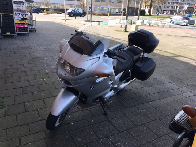

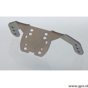

Hoi, ik heb een RT uit 2003 en heb een TOMTOM rider 450 aangeschaft.
Heeft iemand nog een navigatiesteun ter overname (zie foto)?
Zit er achter de kuip een 12Volt (geschakeld via contactslot) aansluiting die ik hiervoor zou kunnen gebruiken)
Zo ja hoe kan ik deze herkennen en wat is de exacte plaats???
Alvast hartelijk dank,
Johan

Nu zou ik graag dus graag op een professionele manier mijn TomTom Rider 450 willen monteren.
Mijn inziens kan dit erg fraai met de beugel zoals afgebeeld op de foto. Of hebben jullie andere ervaringen?

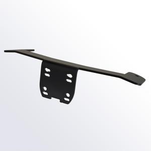

Dat is de “beroemde” WayPoint houder en die is naast praktisch ook redelijk mooi & betaalbaar.
De zilverkleurige is niet meer op voorraad, de zwarte versie nog wel;
https://snelbalie.gps.nl/artikel:R1150RTZ
Als 2eKansje kom je ze nog wel eens tegen, met prijzen vanaf zo’n 20 euro tot … 45 euro. :$
Maar zijn dan vaak wel snel verkocht, … afhankelijk van de prijs …
De 3e steun bij Waypoint is degene van Migsel;
https://snelbalie.gps.nl/artikel:GPS-R-1150RT-c
http://www.migsel.com/store/index.php?_a=viewProd&productId=14
Wel flink duurder maar heeft dan wel de mogelijkheid tot 3x RAM-balletjes te monteren.

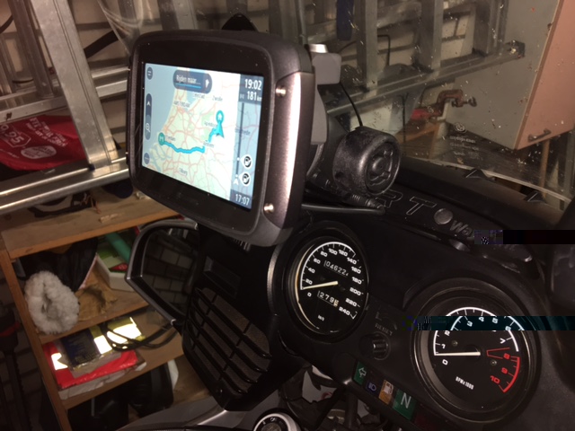

Misschien een aandachtspunt: aangezien je de TT Rider 4xx in een verticale stand kunt verdraaien, heb je meer ruimte nodig boven de klokken en je (verstelbare) ruit. Ik hoop dat deze beugel voor je 1150RT daar ook rekening mee houdt.
(Edit) nog even ter aanvulling een recente rij ervaring mijnerzijds: omdat het scherm van de Rider glanzend is, ondervind ik meer hinder van de spiegeling (zeker met de zon in de rug). Ik vind het dan ook plezierig als je de kijkhoek kunt bijstellen zodat je de spiegeling (bij hinder) kunt wegdraaien. De door jouw voorgestelde beugel heeft een vaste hoek en kan dus niet verdraaien. Persoonlijk zou ik voor een verstelbare kiezen.
(Off topic: ik heb op mijn 1200RT de originele BMW nav-beugel hergebruikt om ook de TT R450 te plaatsen. Horizontaal geplaatst werkt dit prima, maar verticaal kan ik mijn ruit niet meer in de laagste stand zetten (hetgeen ik ook nauwelijks doe)).

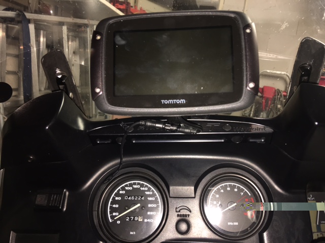

zo zit de mijne gemonteerd, heb je een idee :wink:
heb een plug bij BMW gekocht en daar de kabel aan gemonteerd voor de TT , deze dan in het contact van de kuip gestoken .

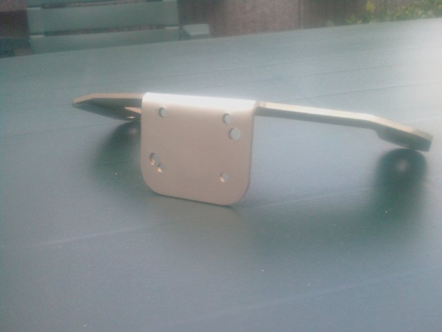

Ik kan het mis hebben _001 , maar volgens mij kan de steun uit de eerste post niet op een R1150RT. Die is bedoeld voor een R850RT/R1100RT met schroeven aan de bovenzijde van de kuip onder de ruit. De kuip van een 1150 is net iets anders van vorm.
De Migselsteun uit de post van Inspector Gadget past wel, die heb ik ook :wink: Bijkomend voordeel is dat je het aan de omstandigheden kunt aanpassen, hoog/laag/gekanteld wat je maar wil.
Je hebt het inderdaad mis, die getoonde afbeelding is degene voor de 1150RT, zie ook de kleine lettertjes onder de afbeelding. :wink:
(of bezoek de snelbalie van gps(punt)nl)
Toegegeven, de verschillen lijken op het oog minimalistisch maar zijn er wel.
Dit is degene voor de 1100RT;
En de oudere, blijkbaar niet langer verkrijgbare versie voor de 1100RT;

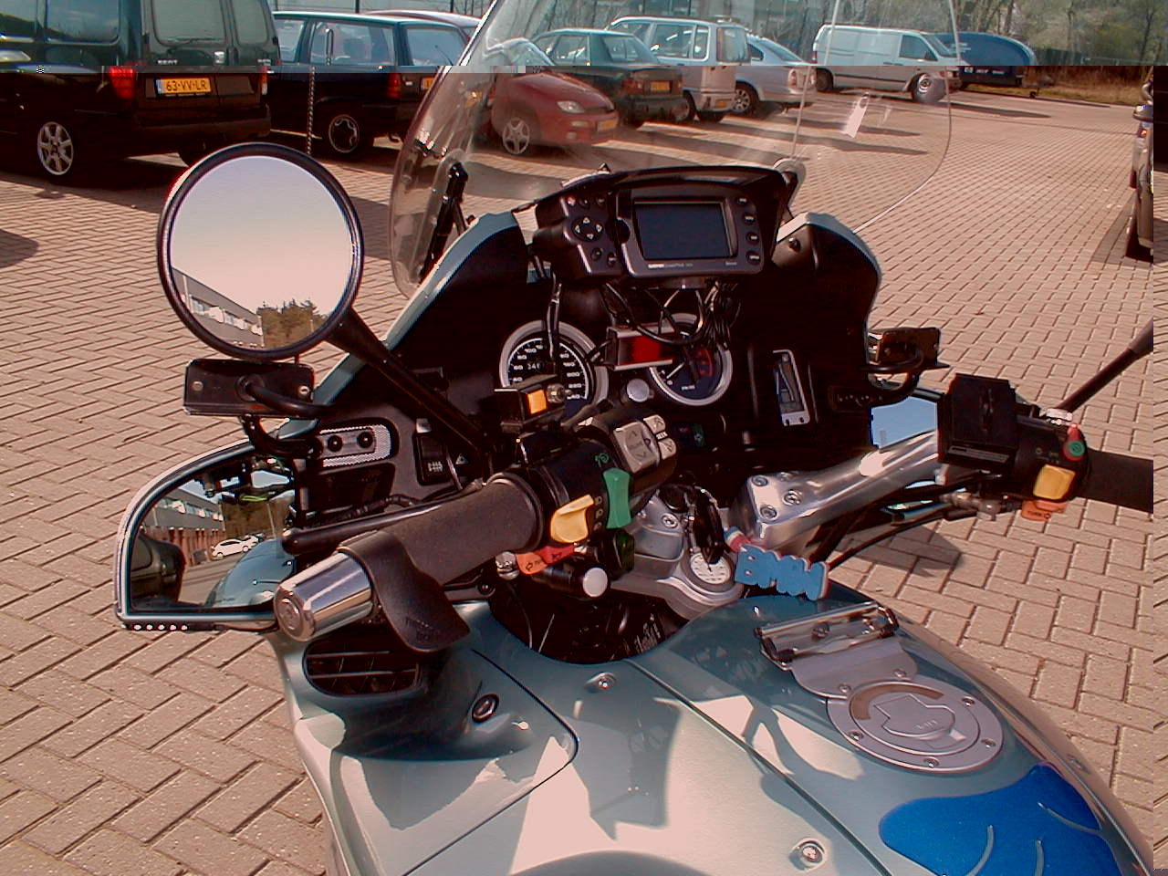

Ik heb op mijn -1150- de oude steun gebruikt die ik nog had liggen van de eerdere 100RT.
Deze heb ik passend gemaakt voor de 1150.
Het voordeel is dat de navigatie nu zo dicht mogelijk tegen de kunststof behuizing zit.
De kijkhoek heb ik zo aangepast dat wanneer ik in de zon rijd mijn gele jas niet reflecteerd in het scherm _004
Het heeft even wat tijd gekost maar nu zit de TomTom wel precies zoals ik hem hebben wil.
Dat zal dan de WayPoint/Notter versie geweest zijn die je hebt aangepast? _001

Bij deze wil ik iedereen hartelijk danken. M’n TomTom zit keurig gemonteerd met een Ram bevestiging (speciaal BMW R 1150 RT steun.
Ook de 12 Volt aansluiting via het stadslicht was een fluitje van een cent. Ff solderen, krimpkous erover en klaar is Kees.
