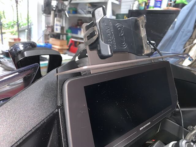

Hallo, verder aan andere draadjes over navigatiesteun voor de R1250Rt heb ik ook behoefte aan een steun maar dan voor mijn iPhone.
Ik heb al een tijdje MRA navigatie en dat bevalt goed en daarbij blijven de overige functies van mijn telefoon wel werken. Zoals Spotify. In tegenstelling tot de BMW app die een beetje overheersend is.
Naar het idee van https://www.bmwrtforum.nl/forum/viewtopic.php?p=170673&sid=453b343b70856e8b57144318dec11001#p170673 en
https://www.bmwrtforum.nl/forum/viewtopic.php?p=168963#p168963 heb ik zelf ook een poging ondernomen maar dan specifiek met alleen montagegaatjes voor de Ram houder https://www.gps.nl/motormontage/ram-hol-un14wb_ram-mount_tough-charge_quick-grip.html.
Het idee van https://www.fmsaccessories.com/bmw-navigator-mount-2021-tft met https://www.fmsaccessories.com/bmw-navigator-gps-rfi-shield is mooi, maar niet te bestellen. Men wil niet leveren in Europa blijkbaar. Dan maar zelf doen.

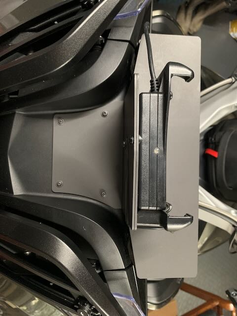

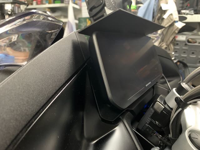

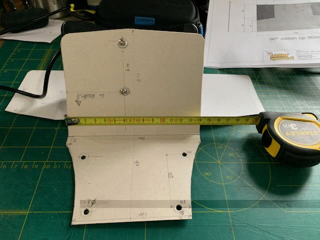

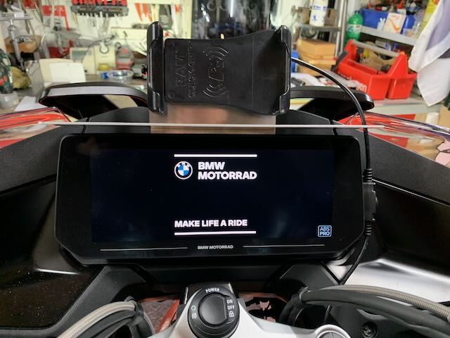

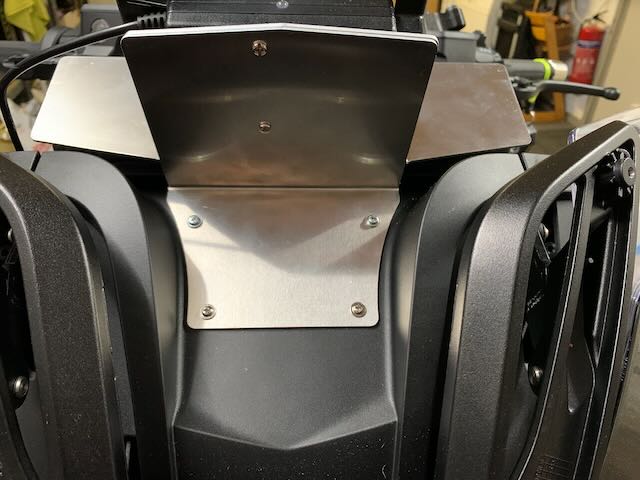

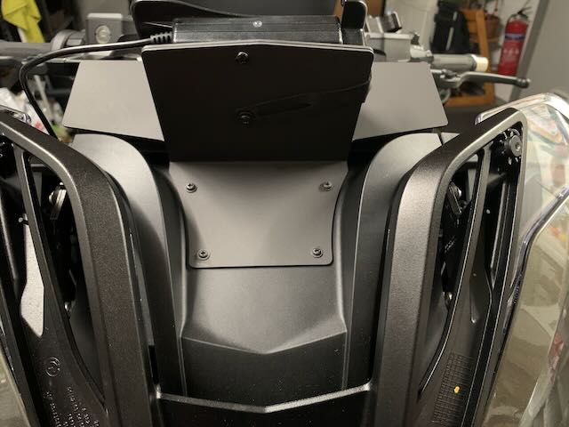

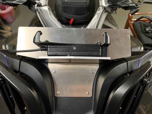

En dat is goed gelukt. Ik heb eerst een model van karton gemaakt, uitgewerkt en laten maken bij https://www.laseropmaat.nl/.
Door de laser ziet dat er erg strak uit.
Ik had het in eerste instantie van 3mm staal laten maken maar dat weegt 1kg. Daarna van 1,5mm Alu en dan is het voor de twee delen 333g en stevig genoeg. Kosten in blank Alu ca Euro 110,00 incl. BTW.
Een deel daarvan zijn de zetkosten. Bij een order voor meerdere stuks kan de gemiddelde prijs omlaag heb ik me laten vertellen.
Je kunt het laten poedercoaten maar dat is vrij duur vind ik. Ik heb zelf de spuitbus maar gehanteerd met mat antraciet. Het heeft weinig te lijden achter de ruit.

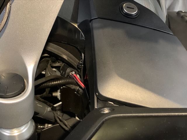

Links voor bij het stuur net onder de tank zit een losse can-bus accessoire voeding 12V. Daar heb ik een kabeltje voor gekocht op ebay https://www.ebay.nl/itm/174230188104 en een 12V-5V USB adapter aan gekoppeld en daar de Ram Mount op aangesloten.

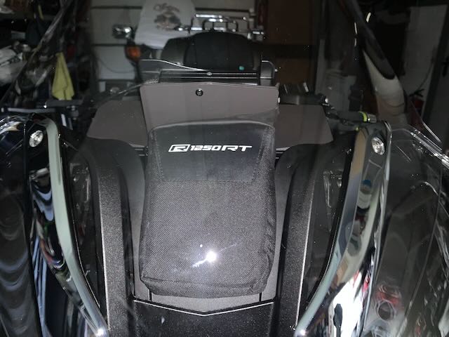

En de steun mooi uit het zicht met een tasje van ome Ali.
Als iemand de steun zelf wil bestellen dan wil ik de werktekening graag met je delen.
Je kunt de montage gaatjes (5mm diam.) voor de steun laten vervallen en zelf montage gaatjes boren. Of de tekening aan laten passen en ze laten laseren. Daarbij moeten ze het wel in de goede richting buigen om de twee delen op elkaar aan te laten sluiten, bovenzijde gelijk!
