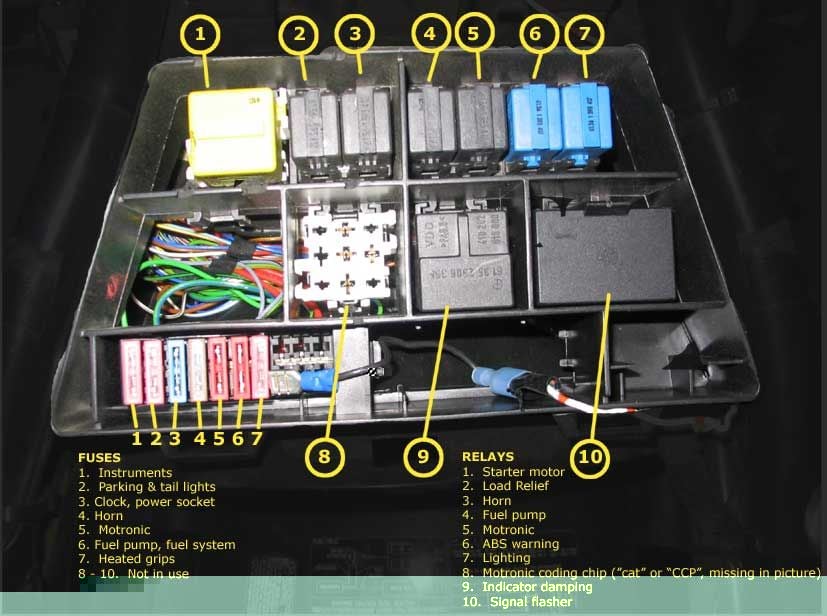

Eerste gedachte: “Load relief relay”?
Geef er eens een tik op zodra je motor draait, maar de verlichting nog niet brandt of wissel hem eens met het relais van de claxon (volgens mij zijn die identiek, wel eerst even controleren). :bulb:
Nummer 2 in onderstaande foto:

Het relais zou inderdaad de eerst aangewezene zijn. Deze schakelt de verbruikers tijdens het starten uit en komt direct weer bij als de startknop los gelaten wordt. Is het wel zo dat de verlichting brandt voordat je op de startknop drukt. Als hier namelijk dezelfde vertraging in zit is er mogelijk een tijdvertraging ingebouwd om stroom verbruik voor het starten te voorkomen. Dat de accu slecht is heeft niets met deze storing te maken.

Zoals je het nu omschrijft gaat mijn gevoel toch sterk uit naar het relais met een slecht contact. De trilling die de motor veroorzaakt is (nog) voldoende om toch weer bij te komen als de motor draait. Een tijd vertraging zal er niet in zitten want die zou in principe altijd moeten werken.
Mijn advies: vervang het relais. (Als het indrukken van de start knop altijd (en direct) werkt blijft er niets anders over)
Je kan uiteraard als het contact aan staat en de lampen niet branden met de achterkant van een schroeven draaier wat tikjes op het relais geven. Als deze dan ook bij komt is het voor mij zeker.
Dank voor je reactie - ik zal ergens deze week het relais even vervangen door een ander en kijken of het probleem opgelost is.
Je had gelijk! Ik heb hem even gewisseld met die van de claxon, en meteen toen ik hem op het contact had gezet werkte alles. Dank voor het meedenken!
