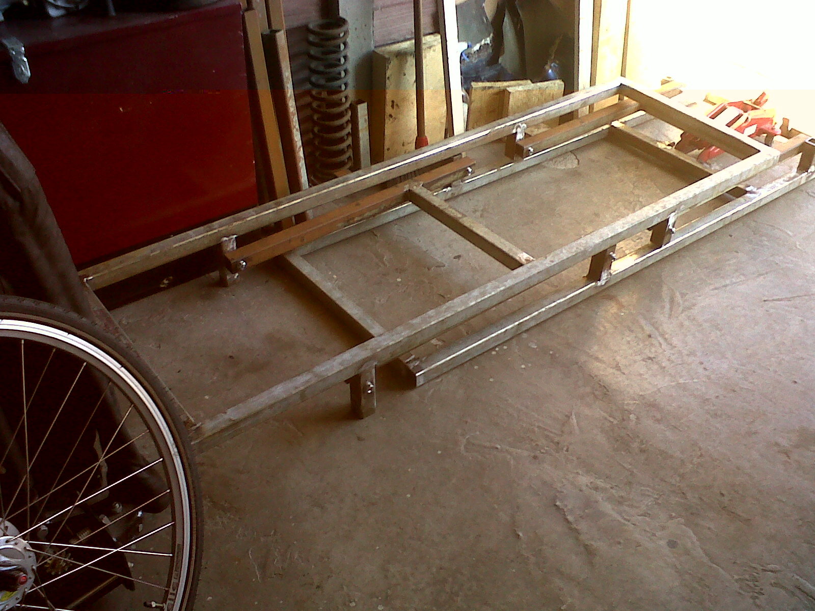

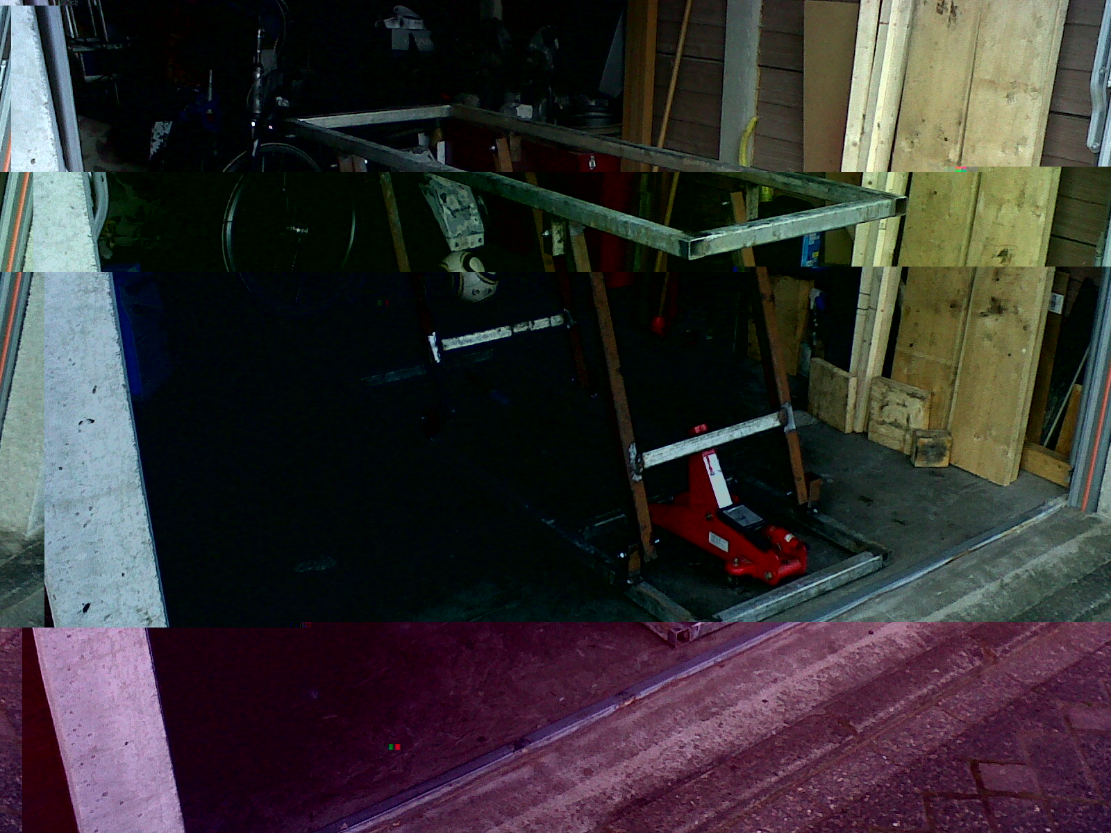

Tijd terug een heftafel gefabriekt;
30 euro voor de krik en 30 voor het staal. middagje lassen en hoppa
Je zal wel heel goed hebben berekend dat de scharnierpunten stevig genoeg zijn, zodat zij de last kunnen dragen. Maar mogelijk nog een idee om een constructie te bedenken voor een (tussentijdse) vergrendeling tijdens het heffen en mogelijk een “eindvergrendeling”. Mocht er tijdens het heffen iets niet goed gaan, dan valt het “bovendek” niet meteen naar beneden.
Idem aan Dingeman: Graag een mechanische vergrendeling!
Ik vind het een erg eng idee dat al die kilo’s door een rubber keerringetje van de krik hoog gehouden moeten worden.
gr v Ciske
Staat niet op de foto maar ik heb er inderdaad een stut bij zodat de boel veilig staat
