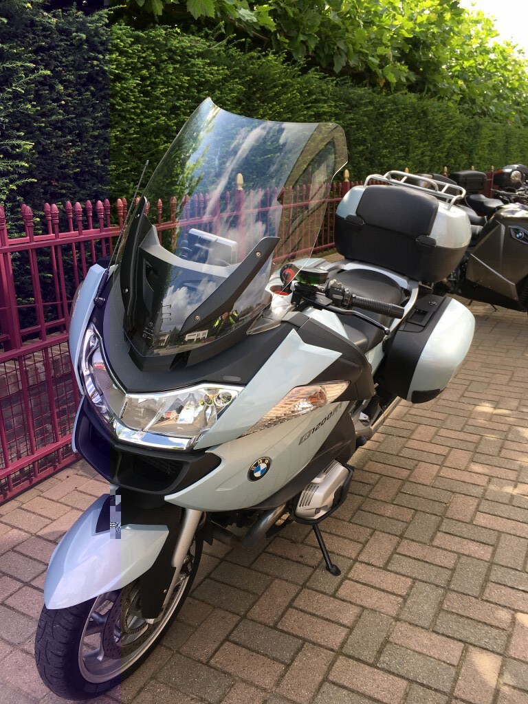

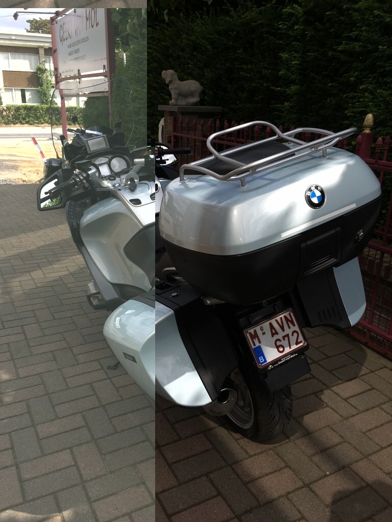

Voor mij is probleem opgelost ! Motor terug naar dealer gebracht en een recenter model gekocht (2010).
Dat is wel een heel rigoreuze oplossing van het probleem. Wel een hele mooie oplossing, prachtige motor.
Veel plezier met je nieuwe RT en houd het rubber beneden.:blush:
Motor was nog in garantie en problemen bleven aanhouden. Dus na overleg met dealer mits kleine opleg een recenter model gekocht.
hahahhah dat is ook een oplossing _004 Big RT Smile
