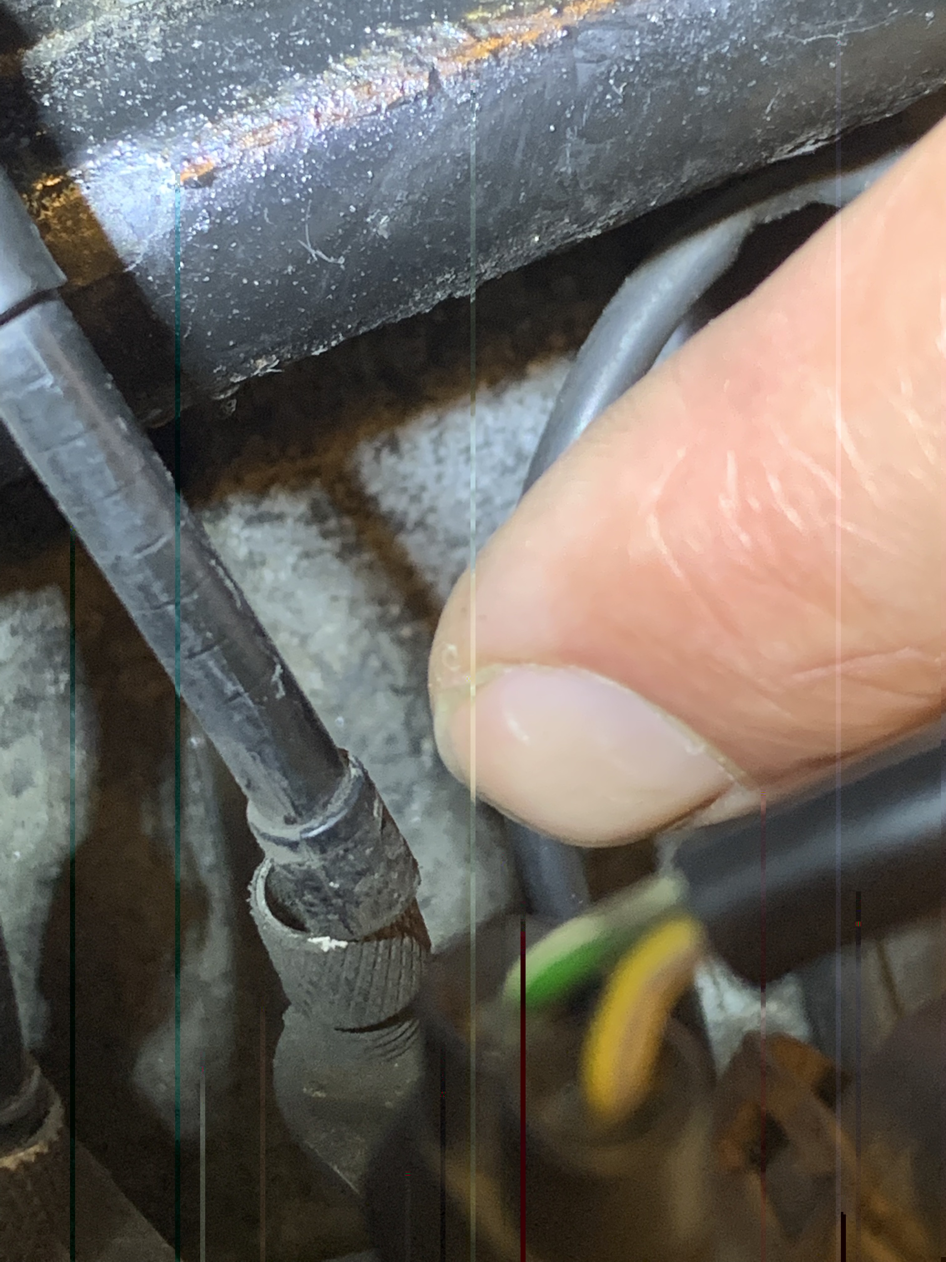

Na het vervangen van een schakelvork in de versnellingsbak , hebben we mijn r 1100 rt weer opgebouwd maar nu loopt ie maar op 1 cilinder. Soms pakt de andere even.beide bougies vonken , bougiekabels zijn goed , injectoren geven m.i. evenveel benZine enkrijgen beide lucht omdat we m gestart hebben met de aanvoerpijpen eraf.bougies gechekt en omgewisseld maar de rechtse cilinder doet niet mee. Wat zie ik over t hoofd?
Opgelost! Aan de goed werkende kant ( daar waar de sensor op de carburateur de positie vd luchtklep weergeeft ) hing op t randje zodat de rechter cilinder waarschijnlijk te weinig brandstof kreeg…zie foto
