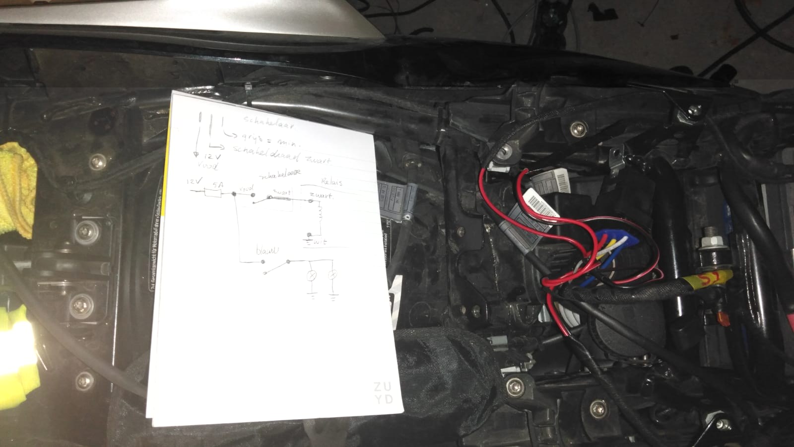

De kabelboom aangepast, een relais tussen led en accu geplaatst, ringetjes, borgmoeren, ringveren, rubbertjes, en locktight extra toegepast.
Montagebeugels zijn het zwakkere onderdeel. Reeds toezegging van een oud lasser gekregen: “ik maak je wel twee stalen beugeltjes”.

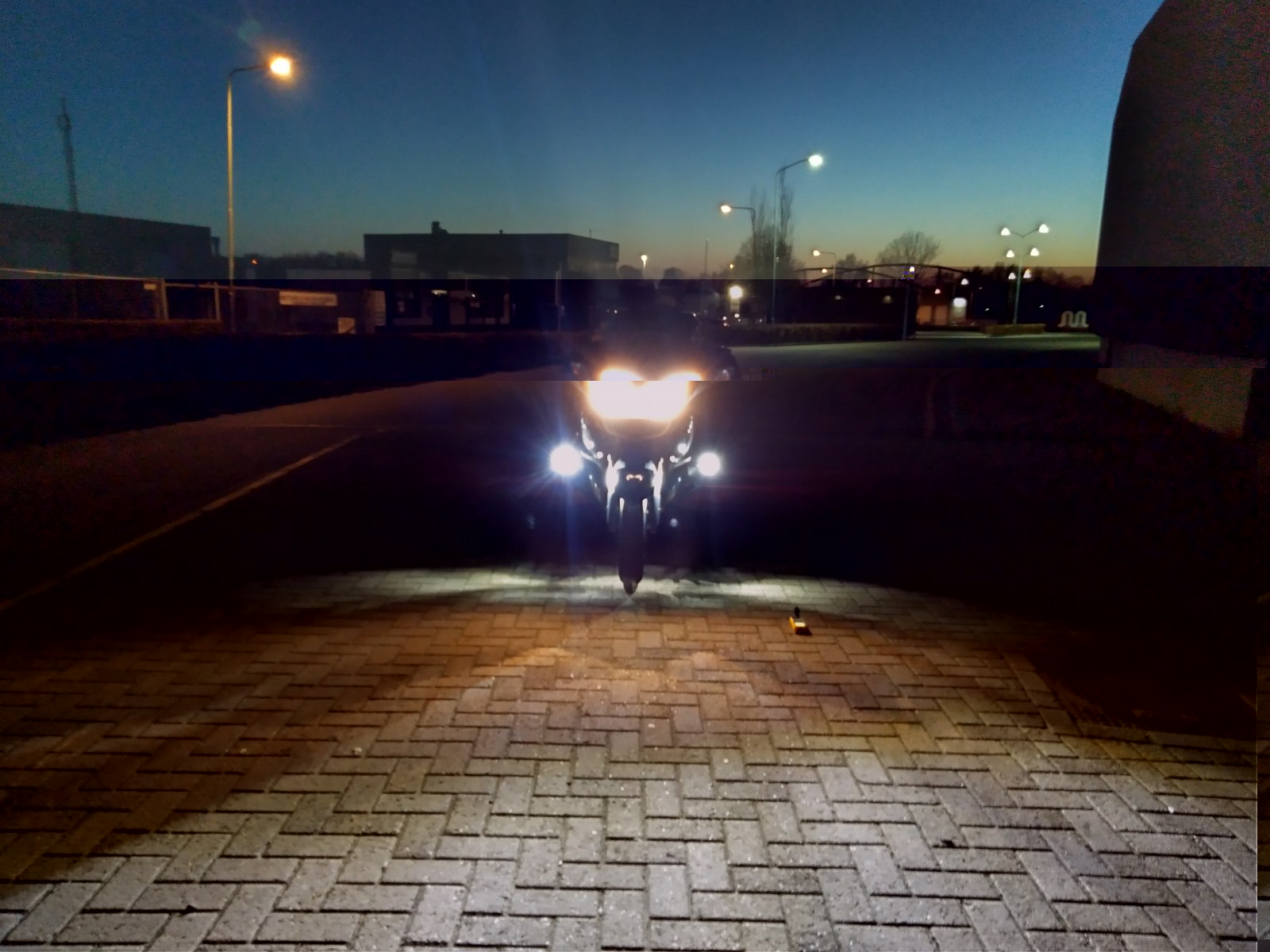

Vooralsnog blijft het nu eindelijk allemaal goed zitten (getest tot ruim 130km/h).
Rechterled geeft iets meer licht dan linkerled. Bij Fawlty Towers zou men zeggen “but it was cheap”.
Desalniettemin ik ben er blij mee.
