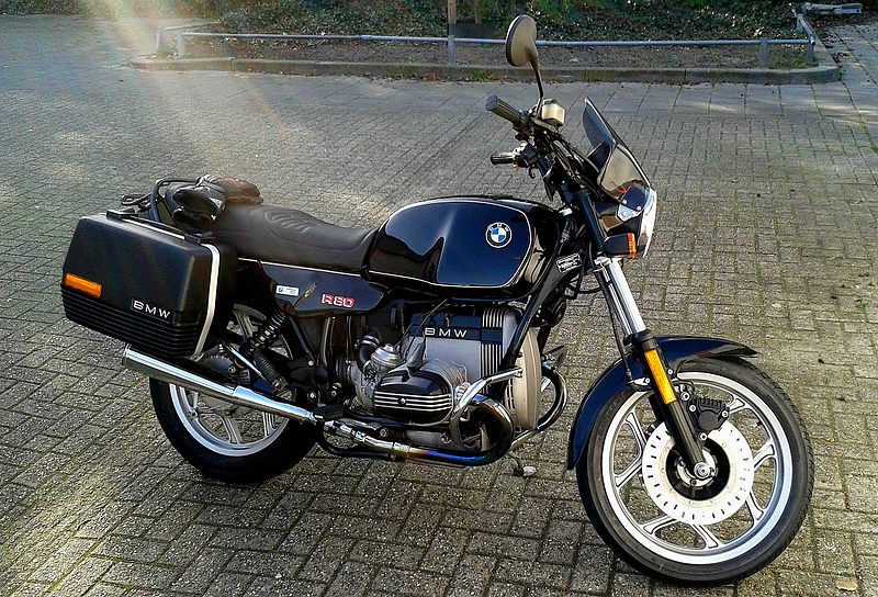

Mijn R80
Langzaam maar zeker ben ik steeds meer tevreden met mijn R80. Zoals verwacht moest ik wel een aantal dingen aanpassen.
1 Banden voor en achter vervangen De banden waren van 1997
2 R80 stickers op zijkapjes gezet
3 Remslang voor vervangen De remslang was van 1989 ( Wel grappig dat de remslang het zolang volgehouden heeft)
4 Alle olie en filter vervangen en remvloeistof natuurlijk ook
5 voorvorkolie en vorkveren vervangen ( Hyperpro)
6 Schokbreker achter vervangen ( Hyperpro)
7 Iridium bougies NGK
8 zadel schuim en bekleding laten vervangen
9 stuurkuipje gemonteerd had ik toevallig nog liggen.
10 aanslagrubbers van middenbok en zijstandaard vervangen. Ze zijn gemaakt van droprubber.

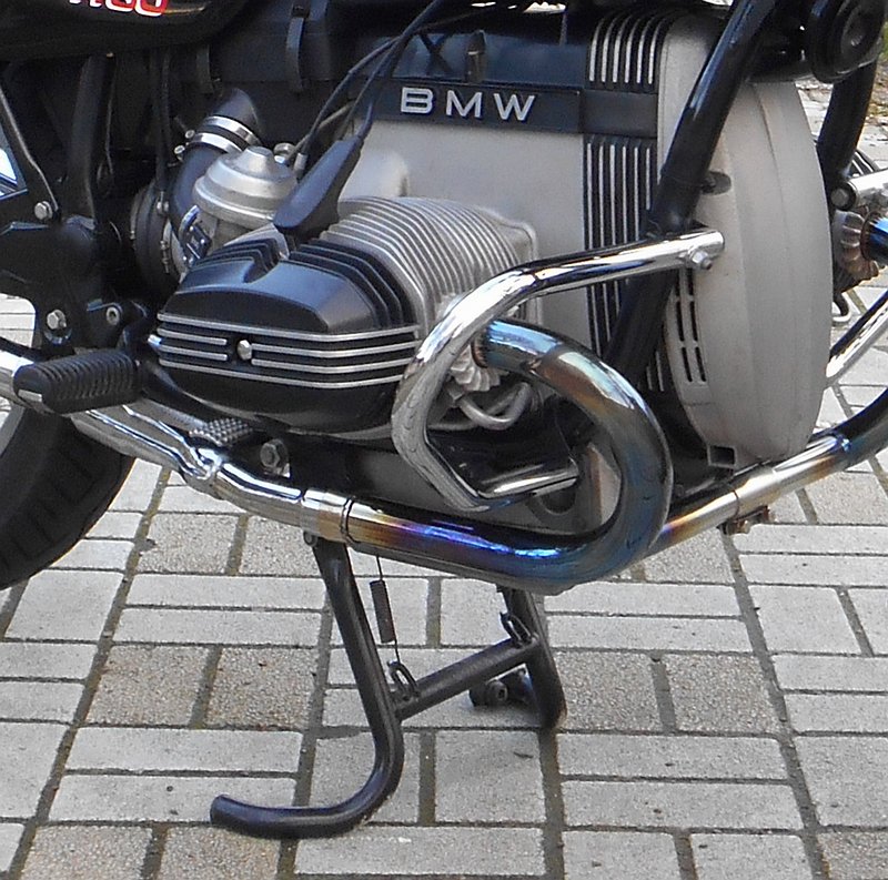

Nog wat meer dingen te doen. Synchroon stellen al een keer bekeken was allemaal weer net iets anders dan de R1100R. Maar eerst nog kopbouten aantrekken en kleppen stellen. Daarna ontstekingstijdstip controleren al denk ik niet dat afstellen nodig is. De motor loopt goed en de bougies hebben de juiste kleur. Dan nog een paar kogeltjes in het emissiesysteem stoppen op dit uit te schakelen. Dit systeem heeft niet echt een toegevoegde waarde en het laat de uitlaatklep nog warmer worden. En ik moet de startmotor nog smeren daar denk ik net pas weer aan.

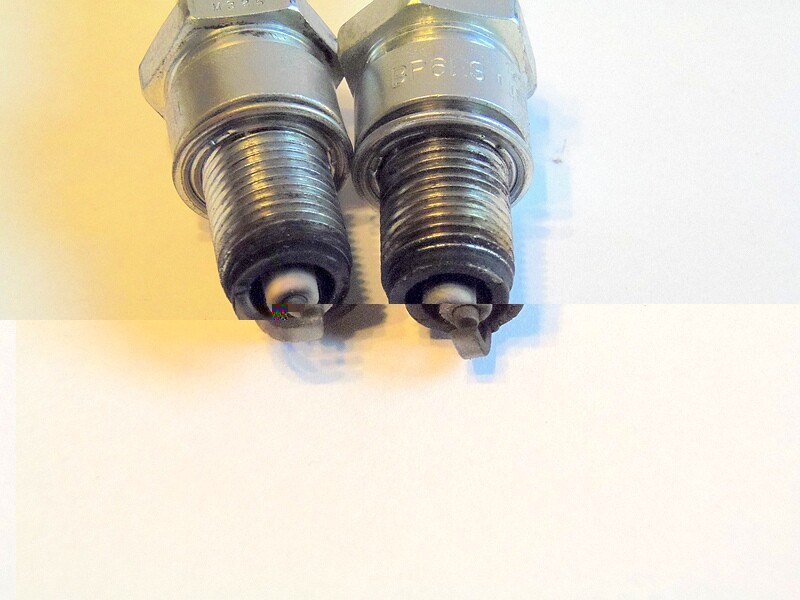

Een gezonde bougiekleur bij mijn motor maar toch maar even een upgrade en de standaard bougies nu vervangen door iridium.

Nee dit is geen grap. De Zwitserse en Amerikaanse uitvoering heeft een emissie systeem met een pijp die uitkomt vlakbij de uitlaatwartel. Ik schroef de wartels van de leiding los en stop er een 6mm kogel in van een fietslager . Misschien even kopen bij de fietsenmaker.
Kijk naar de pijp net onder de bocht van de uitlaat. Ik draai die leiding los en stop er een kogeltje in. Ik wil het systeem niet verwijderen anders houd ik wat loze gaten in de kap boven het blok. Maar meer tijdelijk uitschakelen. Zolang als hij in mijn bezit is. Heeft niet direct haast. De uitlaat moet ik ook nog een keer los maken. Dit moet je om de paar jaar een keer doen om te voorkomen dat de wartel van de uitlaat vast rot op de schroefdraad van de koppen.

Het emissiesysteem, is dat een soort van EGR (exhaust gas regeneration)? Dat is inderdaad altijd de moeite waard om (tijdelijk) af te dichten. Blokkeren heeft ook een gunstige invloed op verbruik.
Het systeem spuit lucht in het uitlaatkanaal en dat moet helpen om de onverbrande resten nog te verbranden. Met als nadeel dat de uitlaatklep veel warmer word. Het werkt via vacuumslangetjes en een aantal kleppen boven op het blok.
Oh, in feite een soort omgekeerd EGR dus… schone lucht in het uitlaatkanaal ipv uitlaatgas in je inlaatcircuit; die kende ik nog niet. Lijkt me ook niet vreselijk effectief, eerlijk gezegd.
Hier de volledige uitleg
http://bmwmotorcycletech.info/pulseair.htm
Vandaag de vering getest van de voorvork. Veel minder duiken bij afremmen nu zelfs een flinke putdeksel in de weg is is geen probleem. Het zadel zit echt veel beter. Tevens nog reflectors gemonteerd op de voorvork. Waren origineel te bestellen bij de Hobbyist. Maar voor de bevestigingsboutjes en busjes moest ik toch naar Mofra. Moesten speciaal besteld worden.

Wat een trotse fiets, Niet alleen toen, maar ook nu nog steeds. _004 -kwijling-
Ik ben er elke keer weer blij mee. Dat mooie geluid wat eruit komt en dat fantastische blok. Big RT Smile
