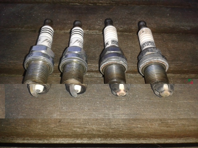

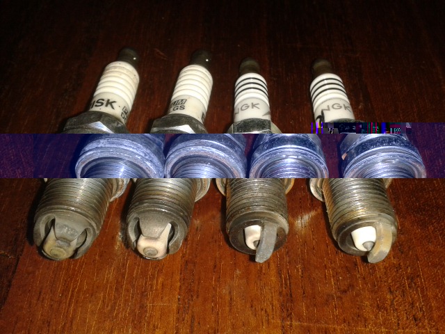

De dame heeft er 112.000 km op zitten. Niet meer zo piep dus, maar nog wel kwiek. Het luchtfilter heb ik bekeken en schoongemaakt, was niet echt vies. Het verbruik puur alleen bij snelweggebruik zou ik niet weten, de rondjes die ik maak zijn buitenaf, meestal 80 km wegen. Rijden op de snelweg is niet mijn hobby. Ik heb een paar foto’s bijgevoegd van de oude Brisks en de NGK’s die ik er net even uitgedraaid heb. Er is een kleurverschil te zien tussen de linker- en rechter bougie. Rechts heeft een wat meer koffiebruine kleur, links is iets donkerder. Ook tussen de Brisks zit wat verschil, ik weet alleen niet meer welke bougie in welke cylinder zat.

Volgens de kleur van de NGK bougies zou ik zeggen dat het mengsel niet te rijk is. Ik vind ze eigenlijk nog vrij licht. Soms is een goede snelweg rit wel eens goed om de motor een beetje zuiver te krijgen. Misschien dat injectors reinigen wat effect kan hebben zoals Bert al aangaf. Mijn ervaringen met oude injectors zijn ook dat er op een gegeven moment geen echte verstuiving is maar meer zo’n pis straal en dat wil je nou weer niet in een motor. Dat verbrand namelijk een stuk minder goed en het betekend dus veel onverbrande benzinedelen en dus een hoger verbruik. Maar misschien dat een injector reiniger toevoegen al een gunstig effect op je verbruik kan hebben. Maar nogmaals de kleur van de bougies zegt mij dat het mengsel niet te rijk staat.

Aan de bougies te zien zie je dat de ene een andere verbanding ik zou het eerst kijken waar de donkere ingezeten heft.
Lijkt erop dat deze een mindere verbranding heft dan de mooie lichtte kleur.

Ik vind de bougie met de hele lichte kleur nou weer net een beeld geven van een motor die vrij arm loopt of misschien valse lucht kreeg. Een goede bougiekleur is niet wit in ieder geval. Meer zo’n lichtbruine koffiekleur . Het zou zelfs kunnen dat er één injector lekt maar dan zou hij bij het starten even niet mooi lopen in het begin om daarna weer fatsoenlijk te lopen als hij warmer is.

ja, maar da’s ook te zeggen dat de donkerde bougie duidt aan te rijk een mengsel. De mijne liggen iets dichterbij de lichter gekleurd, maar dan gelijk.
Of de inspuiters worden vieze, of misschien een lucht lekkage op de lichter gekleurd cilinder wordt geprobeerd door het ECU in de balans te houden door een rijker mengsel in beide cilinders in te spuiten.

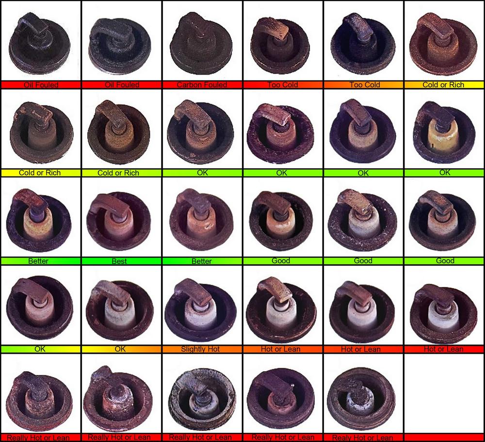

Deze tabel geeft een idee van de juiste bougiekleur.
Informatief tabelletje! Misschien nog wel goed om even de bron te vermelden.

Als het mengsel constant te rijk is zijn je bougies heel donker dat is dus hier niet het geval.
Juist, Ton - de getoonde bougies geven in ieder geval GEEN te rijk mengsel aan.
