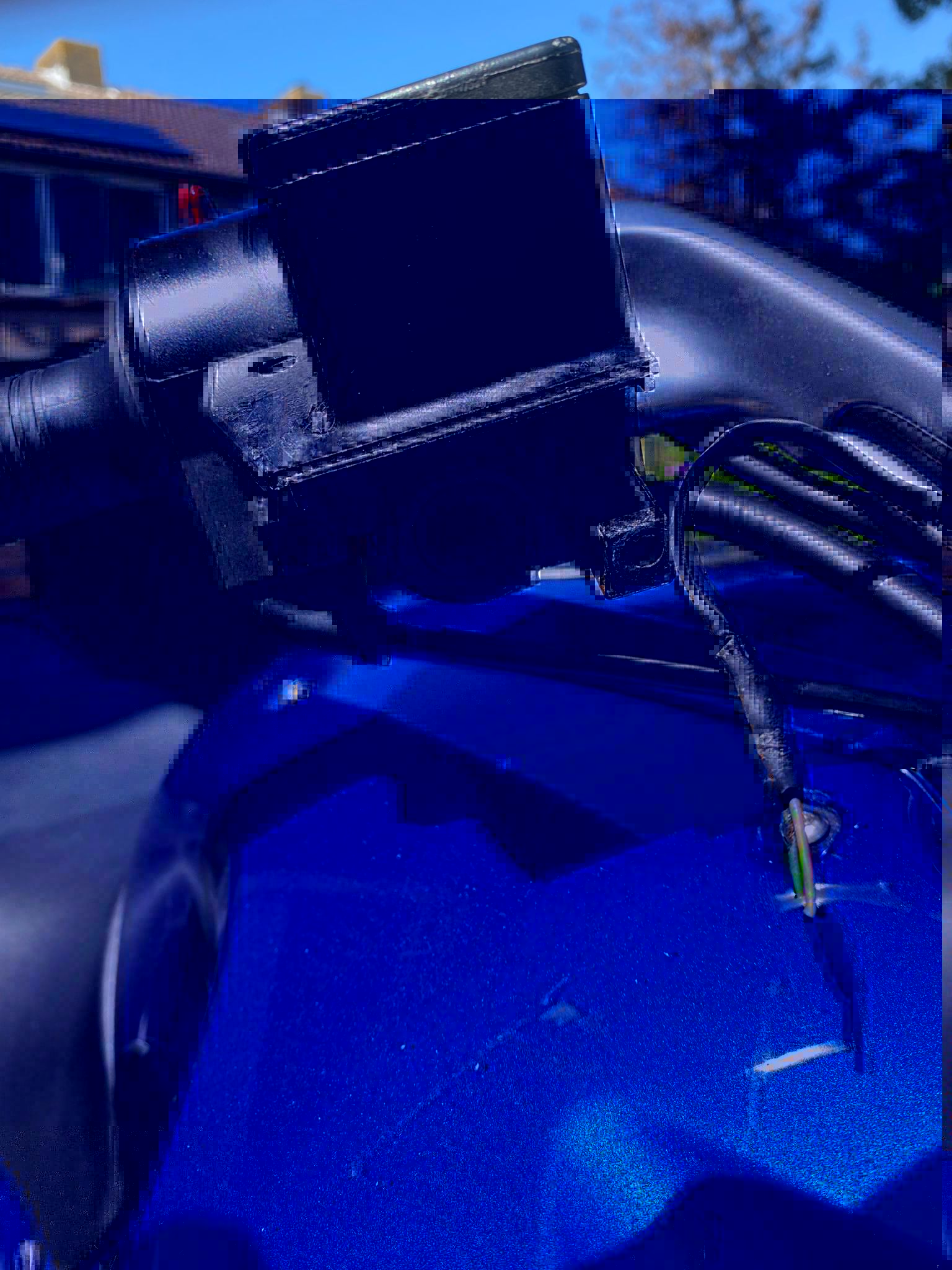

Ik ben trotse bezitter geworden van een R 1100 RT '96 in het mooie blauw.

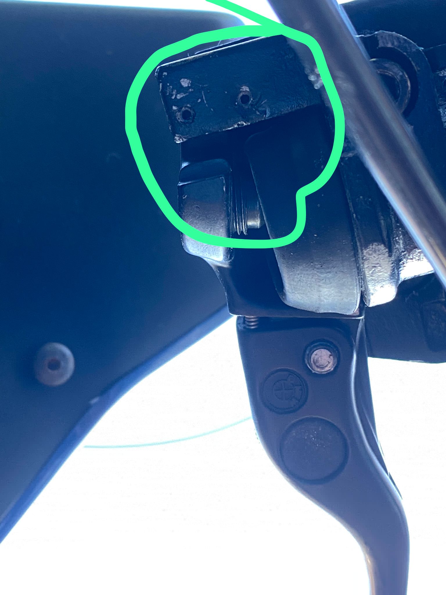

Nu wil het zo zijn dat er geen schakelaar in mijn voor rem zit (bij de rechterhendel dus), tijdens de koop heb ik nog gevraagd of alles werkt en onderweg leek dat ook te werken, maar dat was dus alleen de voetrem. Foutje van mij anders had ik nog wat van de prijsgepraat.
Maar nu wil ik eigenlijk alleen deze microswitch kopen of een alternatief. Want ik vind het origineel wat aan de dure kant:
Hier een voorbeeld: https://www.euromotoelectrics.com/product-p/blswitch870.htm
Hebben jullie ervaring met een alternatieve schakelaar? En weet iemand het gedrag van de originele schakelaar en maten? Dus normaal open of gesloten, of spdt/spst ? De kabel zit er nog wel en na een kleine checkt werkt hij ook.

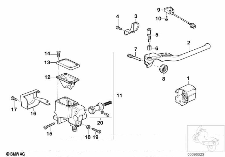

In het diagram is het onderdeel 9 uit de bijlage, ik ben ook benieuwd naar onderdeel 10, de schroefjes die daar dan bij horen.

De schakelaar is een NC contact. Pas als je de handel loslaat wordt de schakelaar bediend en verbreekt het contact. Een schakelaar wordt altijd bekeken in rust toestand. Dus niet bediend en dan moet het remlicht branden. Ik weet niet welk type hier in zit maar qua micro schakelaars zijn er veel die uitwisselbaar zijn. Het hoeft slechts iets meer dan 1A te schakelen dus is het aanbod groot te noemen.

Als het goed is zou het dit type schakelaar moeten zijn; KW11-3Z-B-2 voor de NC uitvoering of de KW11-3Z-2 voor de NC/NO uitvoering.
De maten staan op een site die ik bij Ali heb gevonden. Die zijn ook het goedkoopst maar dan moet je wel iets meer (14 dagen) geduld hebben.

Het is gelukt om de schakelaar aan te solderen, ik moest nog speciale boutjes kopen omdat het gaat om m2 wat in de meeste bouwmarkten veel te klein is (gaan in sommige gevallen maar tot m3)
Ik heb ze voor de zekerheid met een beetje loctite vastgezet tegen eventueel lostrillen omdat ik niet weet waaorm de originele schakelaar er niet was inclusief de boutjes.
