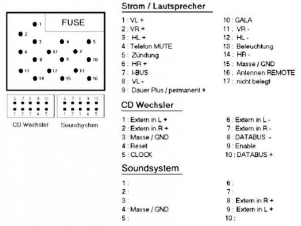

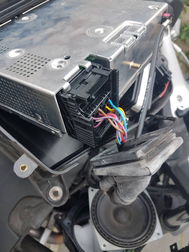

en trouwens, zwart en rood heb ik niet gezien, wel blauw en bruin en daar heb ik dus op gemeten… als je naar het onderstaande schema kijkt welke punten zijn het?
Ik heb de spanning gemeten met en zonder de radio de spanning blijft op 14 volt inderdaad, en toch valt uit ![]()
Tussen pennen 5 en 15 moet boordspanning staan als het contact aan staat en op 9 en 15 staat als het goed is continu de boordspanning.
Je zou, om als test te proberen, direct een draadje buitenom kunnen leggen tussen de pluspool van de accu en pennen 5 en 9 (dus beiden): de radio zou dan altijd aan moeten zijn, ook met contact uit.

De bekabeling is goed hoor, dat had ik al eerder getest. Hij deed het hier voor prima, maar dan alleen aan een kant, ik heb die eindversterker vervangen en sindsdien heb ik dit probleem, Ik denk dat die nieuwe versterker gewoon kapot is, want nogmaals, hij valt uit alleen bij gas geven anders blijf hij gewoon aan en de radio blijft ook aan, alleen het geluid valt dan uit. Als het de bekabeling was, dan zou de radio helemaal uit vallen. Ik ken niemand met dezelfde radio helaas
