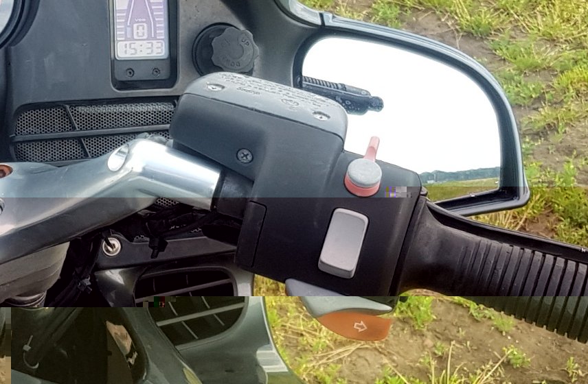

Ik hebben 1150rt uit 2004 en daar ontbreekt de lichtschakelaar rechts op het stuur. Bij de vorige RT ‘01 zat er wel een afzonderlijke schakelaar op. Vraag=kan ik een andere stuurschakelaar monteren met kabelboom die wél een schakelaar op zit? Past de kabelboom? ![]()

De lichtschakelaar is inderdaad op een bepaald moment van het armatuur gehaald. In het instructieboekje van juni 2003 is-ie al foetsie. Je ziet het blindplaatje nog zitten.
Om dat ‘apk-proof’ te maken, is het dimlicht hier standaard over het contact geschakeld. Als je weer terug wilt naar de uitvoering met de 0-stads-dimlichtschakelaar, is het dus vooral zaak dat je die schakelaar compleet met stekker koopt, of je moet van tevoren even checken of de bedrading voor de verdwenen schakelaar nog gewoon aanwezig is.
Dankje. Ik zal eens kijken hoe de bekabeling eruit ziet achter het plastic. Verlichting is nu via het contact geschakeld maar met geluk is de kabelboom standaard. Punt is ook dat met contact-aan de verlichting dus meteen aan gaat en de accu daardoor met starten extra belast wordt. En dat vindt het abs systeem/ecu niet zo prettig met storingen tot gevolg.

Zodra ik het contact aanzet is het licht ook aan. Vandaar m’n vraag. Ga even puzzelen met de kabelboom

Zowel mijn vorige 1150 (februari 2004) als mijn huidige 1150 (april 2005) kwamen zonder (dim-) lichtschakelaars op het armatuur.
Het licht gaat aan zodra het contact aan staat en wordt tijdelijk gedoofd tijdens het starten.

Op mijn K75S zat ook geen lichtschakelaar, omdat deze geïmporteerd is uit de VS. Maar om het starten wat te vergemakkelijken heb ik een orginele rechter lichtschakelaar unit met cancel knop en richtingaanwijzer knop aangeschaft met kabelboom. Het was de oude unit losschroeven op het stuur, de oude kabelboom losknippen en de stekker los halen. De nieuwe monteren, stekker erin zonder te hoeven knippen en te plakken. Weer een paar kabeltrekbandje om de boel elkaar te binden en klaar.
Wel moest ik even de tank lichten om bij de orginele stekker contacten te kunnen.
