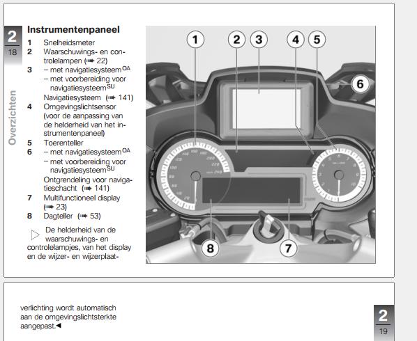

Als ik het goed herinner, dan is dit bij de R1200RT bij het huidige dashboard het banaanvormig grijs streepje links van de toerenteller. En bij de oudere versie vermoed ik dat het de twee kleine “gaatjes” onder snelheidsmeter en toerenteller zullen zijn. IK heb dit ooit op een ander forum gelezen.
Laat maar even weten of dit inderdaad klopt.

Zie “8”
Voorgaande afbeelding is volgens mij van de R1200RT tot 2014. Van de R1200RT-LC uitvoering is hier de afbeelding. zie punt 4!
De vraag is dus om welke uitvoering het nu gaat.

bovenste tekening is mijn dash, met kilometers. zal eens kijken of de sensor onder de kilometerteller zit.

ik denk dat ik de sensor gevonden heb. idd onderin de km teller. geprobeerd om m af te plakken, geeft echter geen effect. de verlichting blijft uit tot ik de motor weer in de garage zet. jammer, ik vind het aflezen van de km en toerenteller en het display erg onduidelijk zonder verlichting…
ben ik de enige daarin?
Dan zit de sensor blijkbaar ergens anders.
Ander idee: zet je motor in de garage en neem een zaklamp. Schijn op je dashboard totdat de verlichting uitgaat (terwijl het contact aan staat en het donker is in de ruimte): daar waar je lamp dan schijnt, zit de sensor. :bulb:
Wat ook mogelijk is: de sensor reageert op infra rood licht en de plakband waarmee je de sensor afplakt houdt IR niet tegen.
Dat met die zaklamp is een goed idee. Maar dan wel eentje met een smalle lichtbundel.
Wat ook mogelijk is, is dat je wel de goede plek afgeplakt hebt, maar dat er “vals” licht op de sensor valt in de ruimte tussen de oppervlakte van de sensor en het glas van het dashboard. En dat kun je dan alleen voorkomen door rechtstreeks op de sensor af te plakken. Alleen weet ik niet of dat het mogelijk is om erbij te komen.
