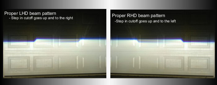

Je zou het lichtbeeld ook moeten kunnen zien door je motor voor een vlakke muur (of garagedeur) te zetten en te kijken welke kant het licht heen straalt, dat zou in rechtsrijdende landen moeten zijn als links in het plaatje:

De linkerkant van de lichtbundel moet lager schijnen dan de rechterkant. Of te wel, de kant aan het midden van de weg moet een lager beeld geven dan de zijde aan de bermkant. Hierdoor wordt de bermzijde en de daar eventueel staande bebording wel beschenen maar worden de tegenliggers (linkerzijde of het midden van de weg) hierdoor niet verblind.
Voor wat betreft de eerder getoond plaatjes; LHD staat voor Left Hand drive; dus rechts rijden. RHD staat voor Right Hand Drive of te wel de Engelsen die links rijden. De plaatjes tonen de bundels van een auto. Je ziet hier dus 2 koplampen op.
