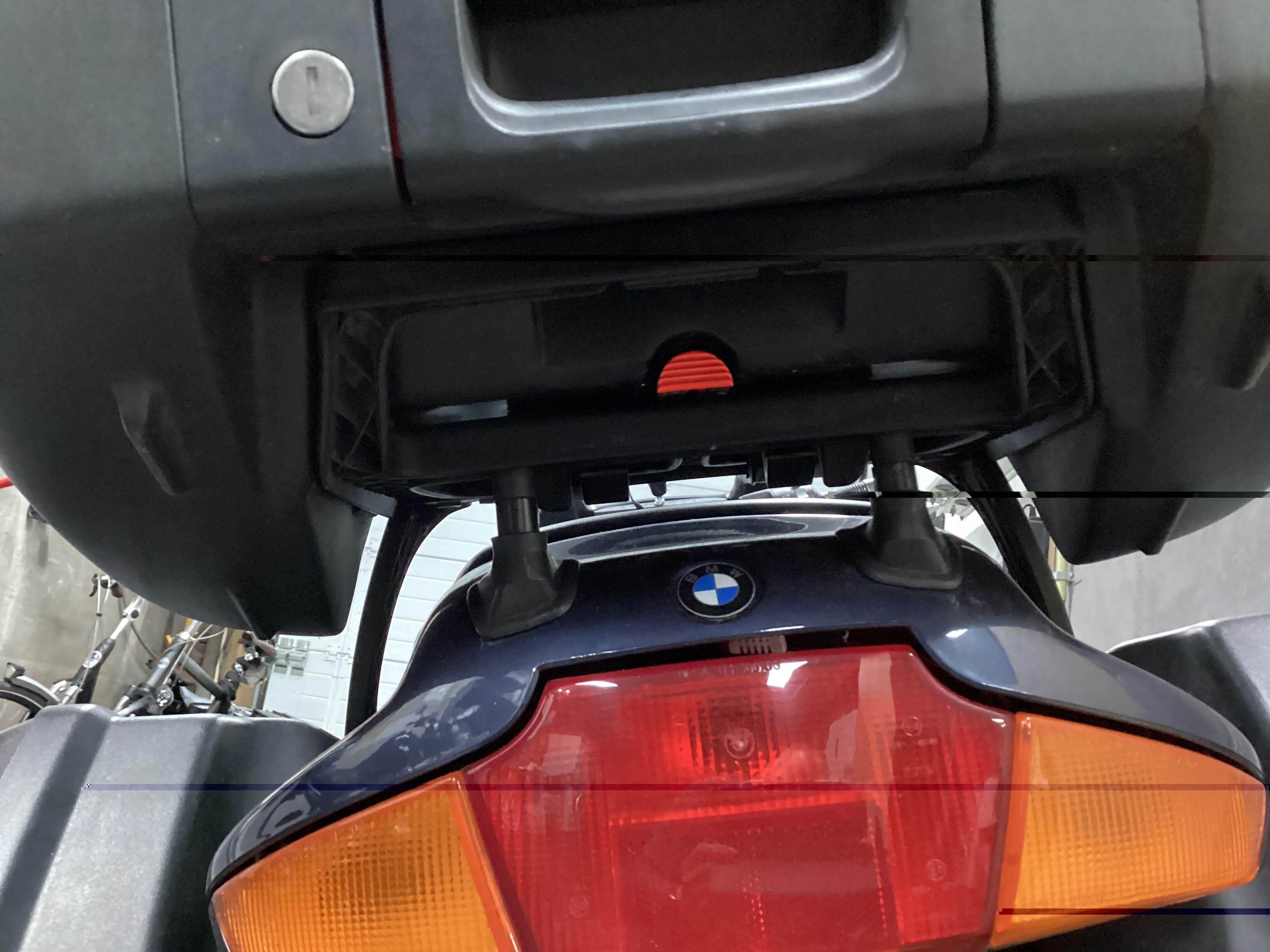

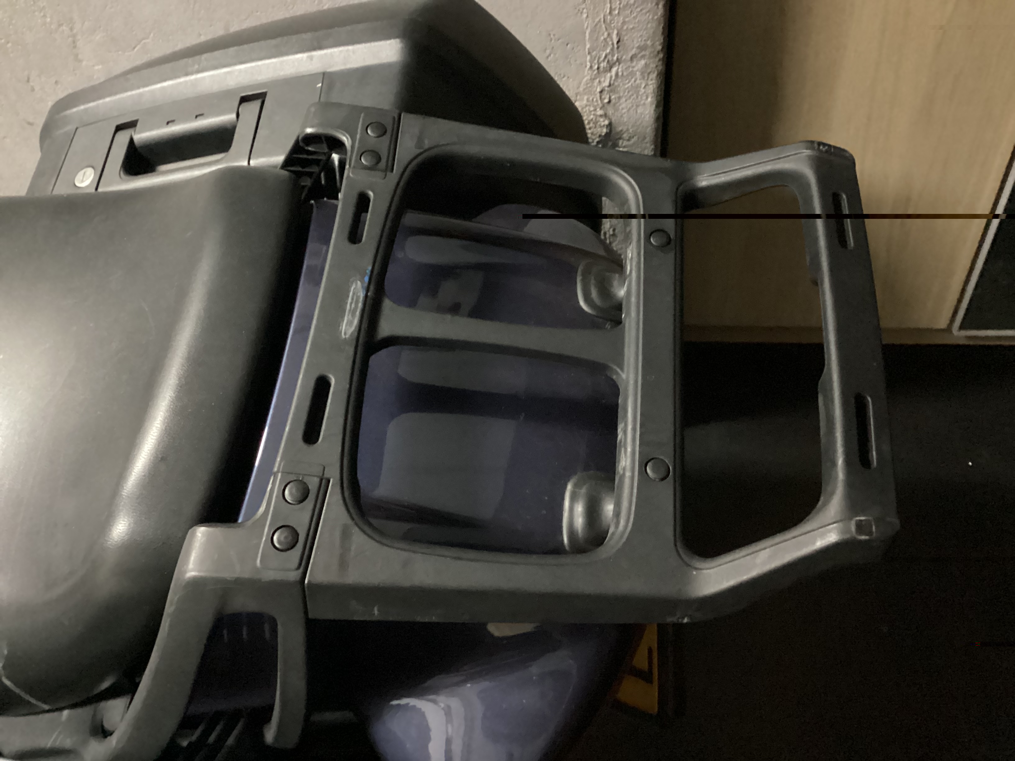

Hoi Walter,
Zie de foto’s van de koffer op mijn -1150-. Mij lijkt het, dat variant 1 niet gaat werken.
Groet, Dick
Ik kan dat inderdaad bevestigen: de klem die de standaard 1100RT/1150RT koffer vastklikt aan het rek maakt gebruik van deze uitsparing:
