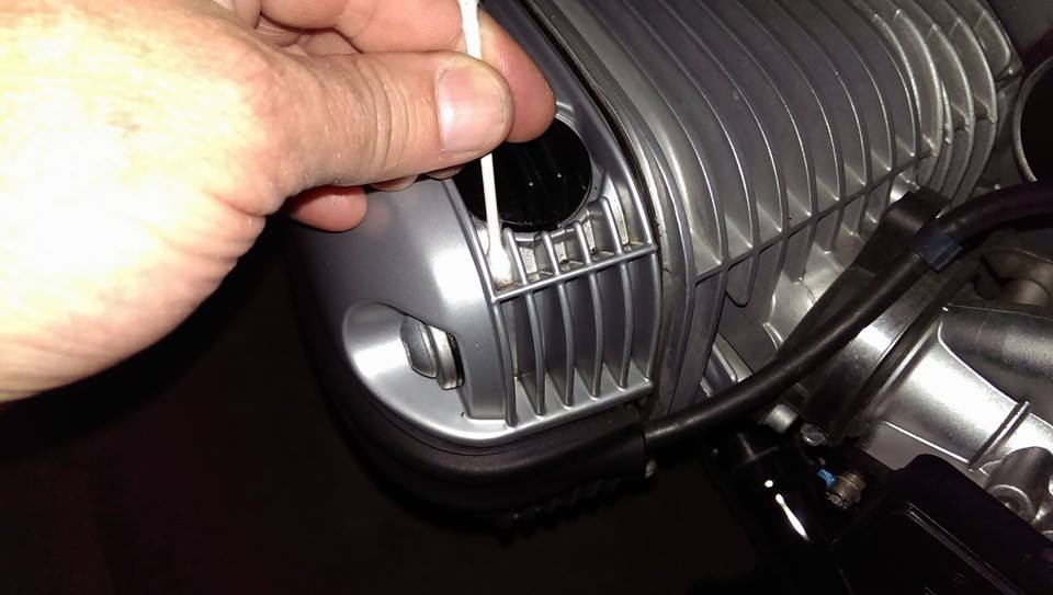

K’ben benieuwd wat nu eigenlijk de handigste/beste manier is om de koelvinnen schoon te maken. Deel jou ervaring(en) _004
Hier op de foto mijn arsenaal.

Vanmiddag bij de 60k beurt met een houten steeltjes de stenen er tussen uit gepeuterd, het zand er met de compressor weg geblazen, het teer laten zitten want dat zit er volgende week toch weer (de A16 wordt volledig opnieuw ge-asfalteerd). De onderzijde van het carter heb ik al jaren dicht gemaakt met een aluminium plaat dus die koelribben zijn schoon genoeg.

Nog een hulpmiddel,
Zo een plat verf-roerhoutje van de bouwmarkt met een doekje om het einde, gedoopt in een of ander poets- of reinigingsmiddel.

Ik gebruik met het wassen gewoon de spons met een ruime hoeveelheid vocht/sop die ik heen en weer haal. spoelt het meeste er zo tussenuit.
