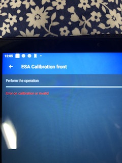

Bij het kalibreren van mijn schokdempers kreeg ik een foutmelding (zie bijlage). Het betreft een K26 bouwjaar
2011 km stand ca 84.000 en de kalibratie is met de Mitoscan uitgevoerd. De achterdemper kon ik wel kalibreren heeft wel een vettige olieachtige aanslag.
Weet iemand wat de foutmelding veroorzaakt kan hebben.
De rt van 2011 heeft vooraan geen ESA om te kalibreren, daarom die foutcode.
Wat de achtervering betreft: waarschijnlijk een revisie nodig.
Beste Wmb,
Bedankt voor de snelle reactie!
Ik was van de veronderstelling dat de ESA betrekking had op zowel de voor- als achtervering Ik heb inderdaad niet gecheckt over er een stuurkabel aan de voorvering zit. De revisie van de achtervering was al geplant voor de komende winter.
