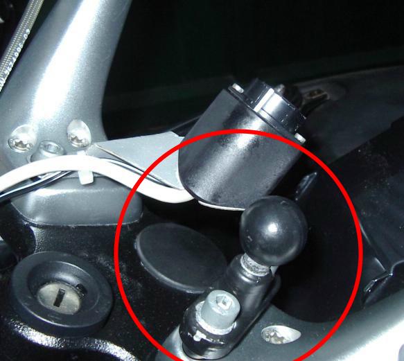

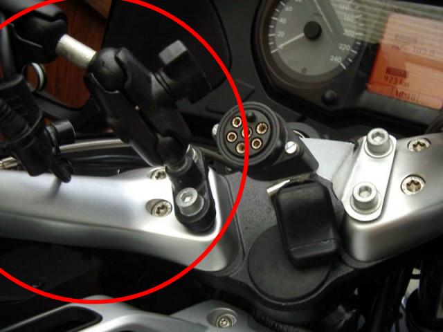

Mijn motor is van 2005. Maar de kuip is dacht ik grotendeels hetzelfde als het model tot en met 2013. Ik heb een navigatiesteun bovenop de kuip zitten. De kabel van de houder zit daar onderdoor en verdwijnt dan onder de ruit tussen twee delen van het dashboard. Daaronder is hij aangesloten op de standaard aansluiting van de RT. Deze zorgt bijvoorbeeld dat hij aangaat als ik het contact inshakel. Ik heb nog niet zo’n draaiwiel links op het stuurd dus verdere bediening heb ik niet. Hieronder wat foto’s. En ja: ik moet poetsen
Hoop dat dit iets helpt.

Vraag me wel af of er voldoende ruimte is daar waar de kabel onder dashboard verdwijnt… Of heb je iets van het dashboard moeten wegsnijden…?
En de kabel onder de beugel… heb je dan een verhoging van de bevestiging van de beugel aan het dashboard…?

Volgens mij zit de kabel op een plek waar een beetje ruimte tussen beugel en dashboard is.
Wat eronder het dashboard is gedaan weet ik eerlijk gezegd niet. De BMW dealer in Apeldoorn heeft dit voor mij gemonteerd. Dat heb ik gevraagd toen de motor toch een beurt moest hebben. Dan ligt het meeste plastic er toch naast.
Wellicht goed idee idd om eens bij een bmw dealer te informeren.
Bedankt voor je input.

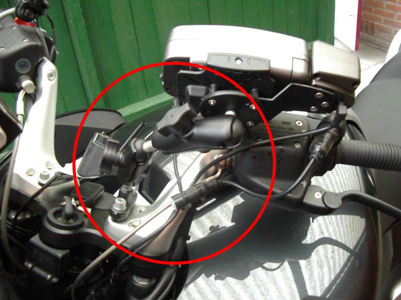

Toen ik nog een R1200RT had, was ik nog in het bezit van zo’n grote Streetpilot 2610 met speciale houder. IK heb deze toen met een Ram Mount op het stuur bevestigd. De kogel hiervoor had ik met verlengde bouten op de plek waar de stuurhelft aan het frame zat bevestigd.
Ja, en de kabels heb ik toen gewoon met de bestaande kabels van de linker stuurhelft mee laten lopen.

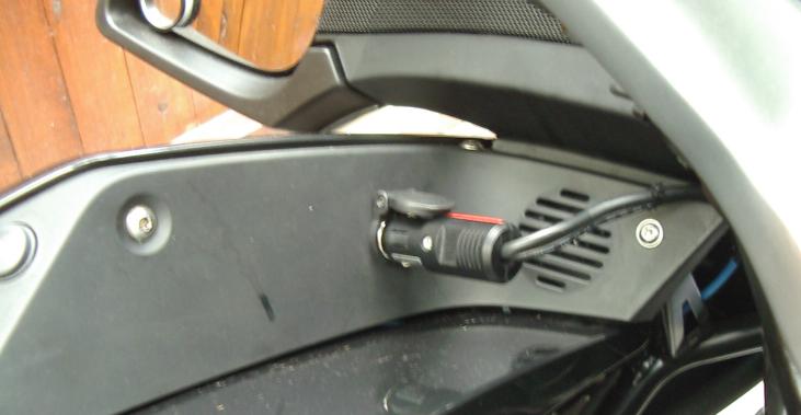

Voor de voeding had ik een extra boordspanning stopcontact in de linker kuiphelft laten maken. Deze stond rechtstreeks op de accu geschakeld.
Heldere aanpak. Dank je…!

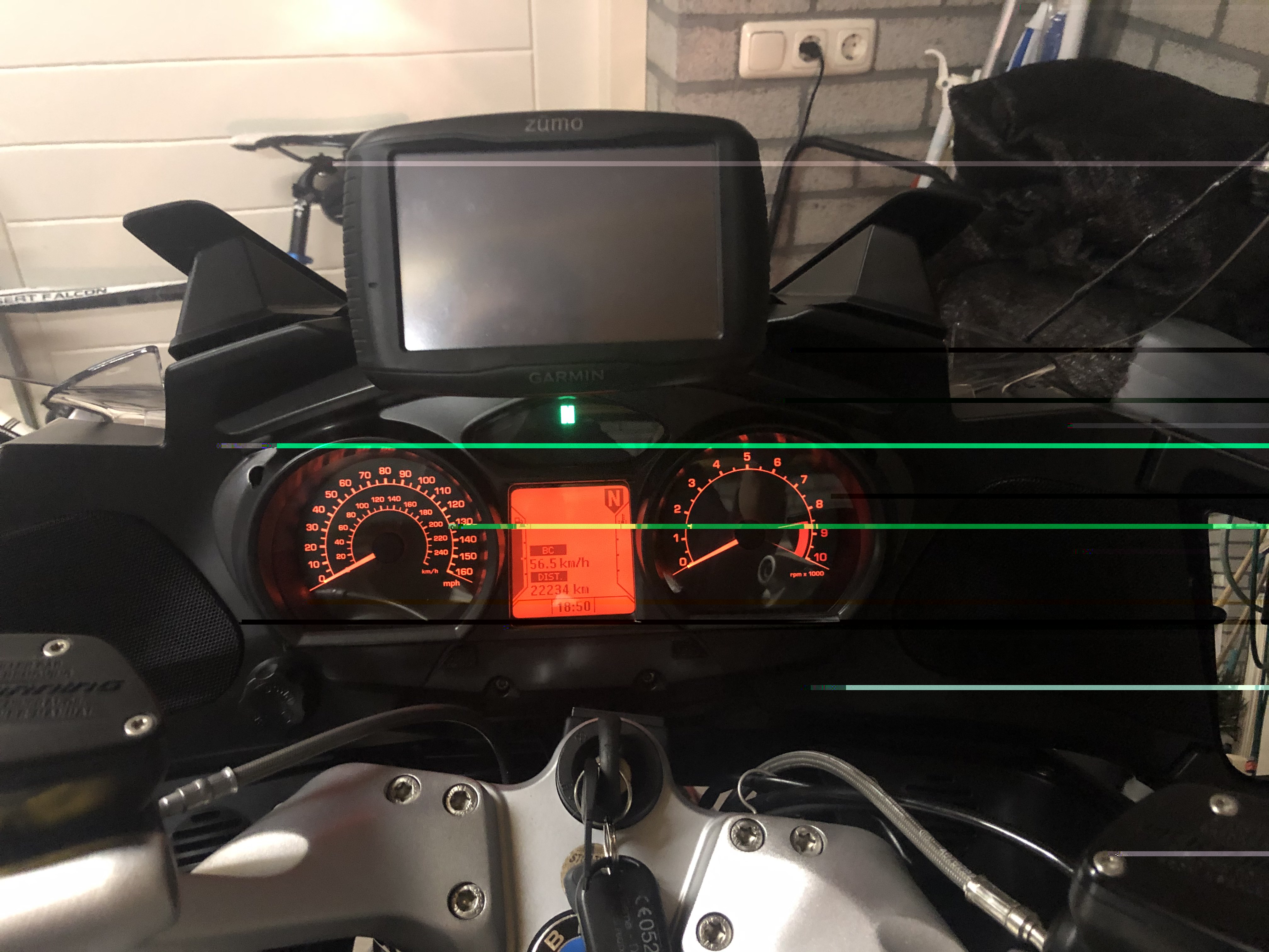

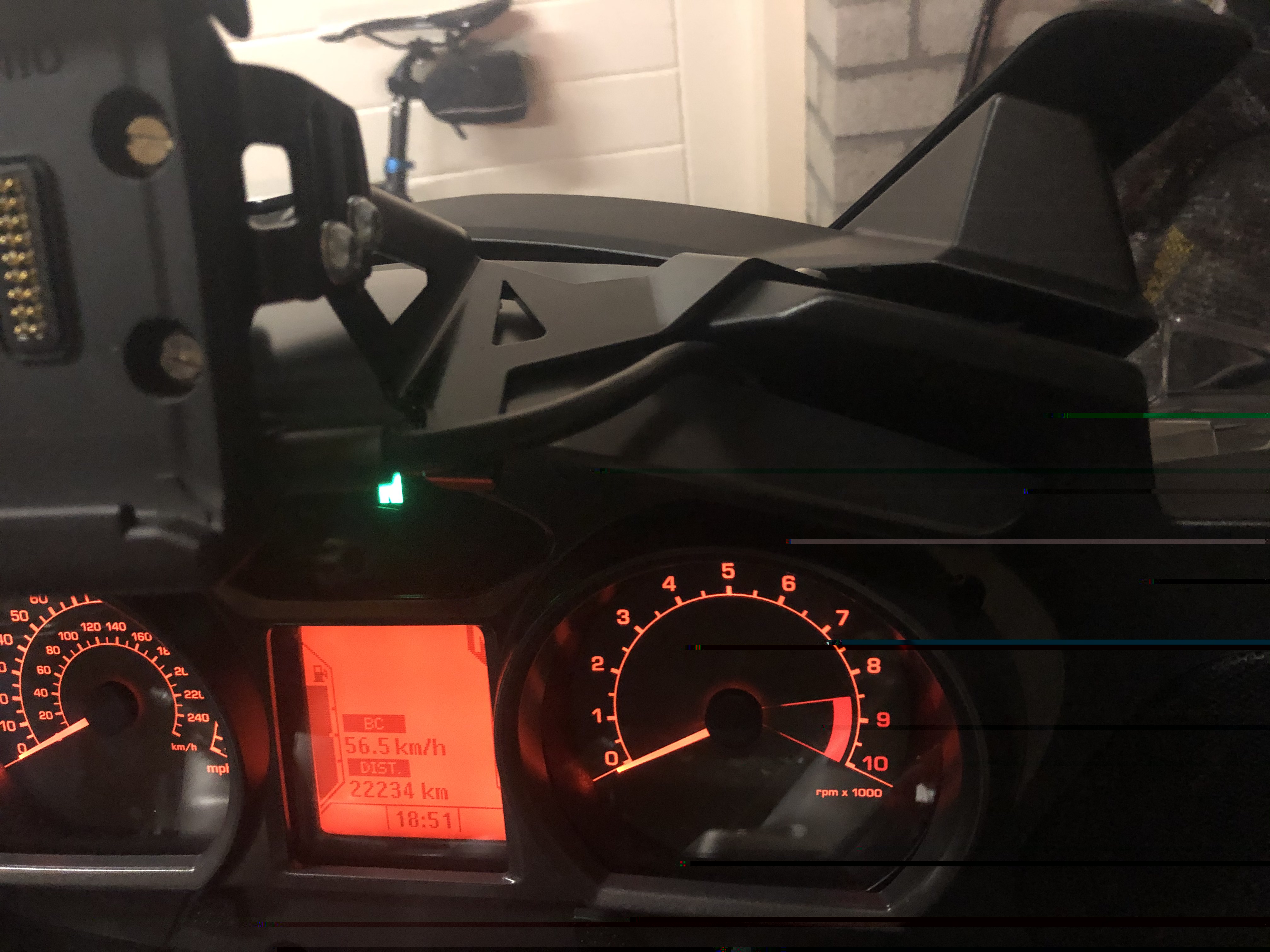

Inmiddels zit de houder erop. Ik heb de kap die op het dashboard zit, met 4 torx bouten, losgehaald. De navi kabel kan dan keurig rond de klok van de toerenteller gelegd worden. Kap er weer op en klaar…! Wilde dit toch even delen. Trots op het resultaat!
Het geheel ziet er zeer mooi uit. Netjes boven de klokken. Mag je ook trots op zijn!
Ja, zo zit het inderdaad niemand in de weg en ziet het er keurig uit. Veel plezier en veilige kilometers er mee.
