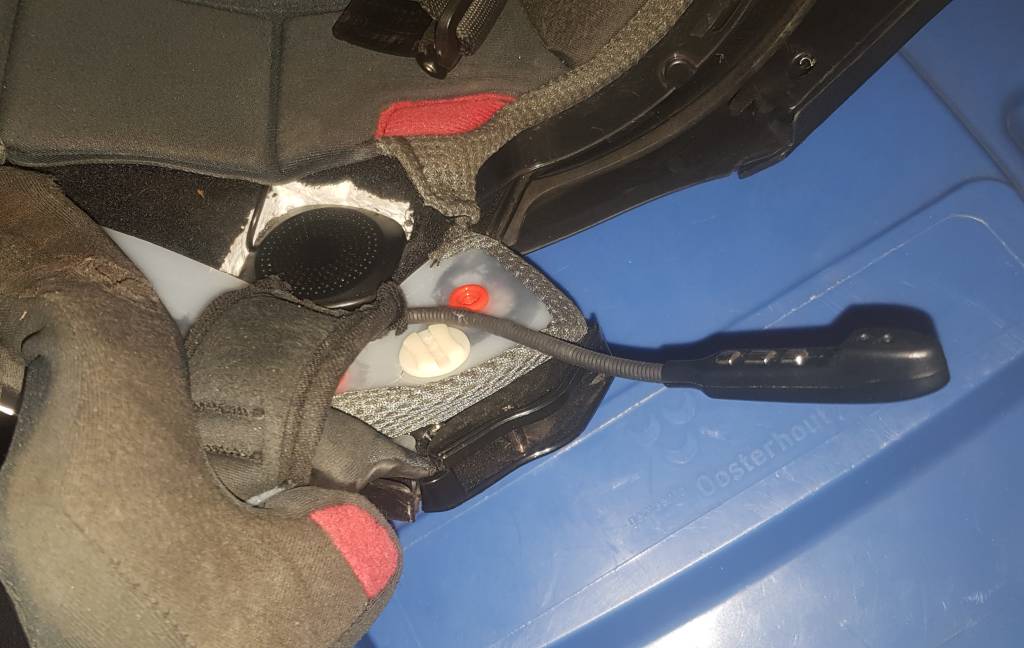

Vergeleken met een intercom/headset en helm die specifiek op elkaar gemaakt zijn, is het zelf inbouwen van een universeel setje iets dat wel te doen is, maar of je er ook echt gelukkig van wordt…
Ik heb jaren geleden in exact dezelfde helm eens een universele Bluetooth headset uit China ingebouwd en dat werkt op zich prima, maar een helm dient dan wel flink gemodificeerd te worden voordat het redelijk werkt en comfortabel zit (het schuim moet na zorgvuldig passen en meten eruit gesneden worden zodat de speakers er goed en vlak in passen).
(Ik weet niet of de headset in mijn link hierboven ook direct als intercom gebruikt kan worden, maar er zijn meer modellen beschikbaar die dit zeker wel hebben)
Ik heb nu een Schuberth C3 met SRC headset en ik zou eigenlijk niet meer anders willen, dus als je het geld hebt, dan zou ik rondkijken naar een kant-en-klare oplossing.
