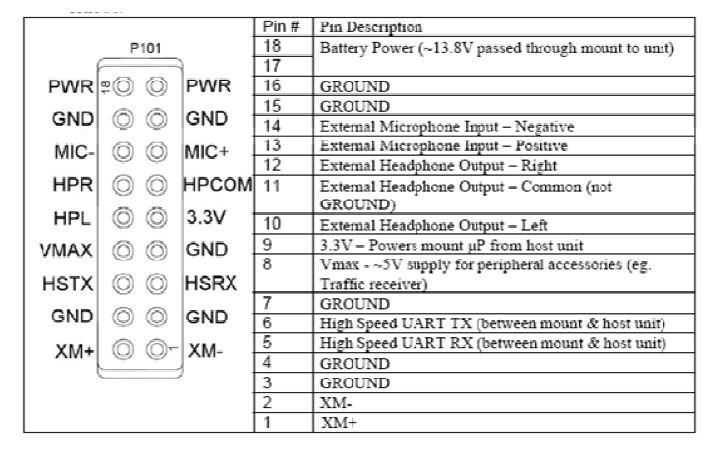

Je kunt de GPS voor de gek houden dat deze niet in de houder zit;
http://advrider.com/index.php?threads/bmw-navigator-iv-new-mount-wired-audio-aaaaaarrrrggghhh.876608/

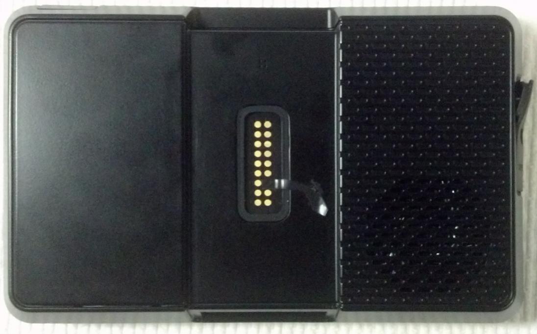

Bedankt, pinnetje afplakken werkt (foto van internet geleend). Waar ik niet aan gedacht had, was dat de achterzijde van de speaker afgedekt wordt door de cradle. Ik dacht dat de speaker vrij lag. In de praktijk proberen of er nog genoeg geluid uit komt.

O ja, Navi IV op “automobiel” moeten zetten, want als “motor” komt er geen geluid. Omdat speaker wordt afgedekt door cradle, blijft nog maar weinig geluid over. Het is meer dat je iets hoort (< 80km/h) dat je dan kijkt.
