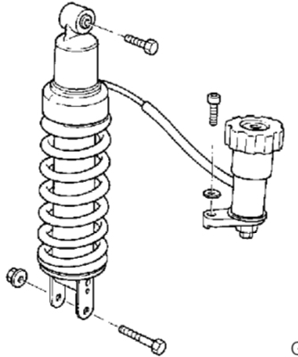

Hallo Friedolf,
Zit hier ook een verstelbare achterdemper op met zo’n knop?
Uit de knop verdwijnt de olie wel, waardoor de demper inzakt.Kijk eens of de hoogte wijzigt met in- of uitdraaien.
Om olie bij te vullen: slangetje los halen, knop daarbij op zijn kop houden en blijven houden. In het gaatje een klein schroevendraaiertje duwen om het plunjertje naar binnen te drukken. Dan olie bij vullen.
Zie ook dit topic: https://www.bmwrtforum.nl/forum/viewtopic.php?t=8665
Groet, Dick

Vanmiddag bij Bas van hyperpro langsgereden en achterveer blijkt stuk, dure grap gaat dit worden. zoek al op marktplaats voor vervanging maar die veren zullen ook wel opgebruikt zijn.
iemand een idee of iets 2e hands liggen? de veer van een 1100 is het zelfde neem ik aan.
https://www.baboon.eu/nl/onderdelen/mke=bmw/mdl=r+850+rt+2002+2006+r850rt+02/prt=achter-schokbreker
Groeten Ben1200RT
Als je de boel toch gaat of laat demonteren zou ik toch direct een revisie van de demper overwegen ipv een tweedehands monteren. Je zou even op de site van JJ suspension kunnen kijken. Daar gaan mijn dempers over een paar weken heen. Dat is qua kosten prima te overzien.
Goeie link dit, dankje!
De veer bij Hyperpro is €115, dat valt toch wel mee? Er komt natuurlijk wel een hoop werk bij. Of bedoel je de demper?
Ja de demper is stuk, dus kost 550 euro stang heeft ook roetige pitten dus revisie lijkt me ook prijzig worden.
