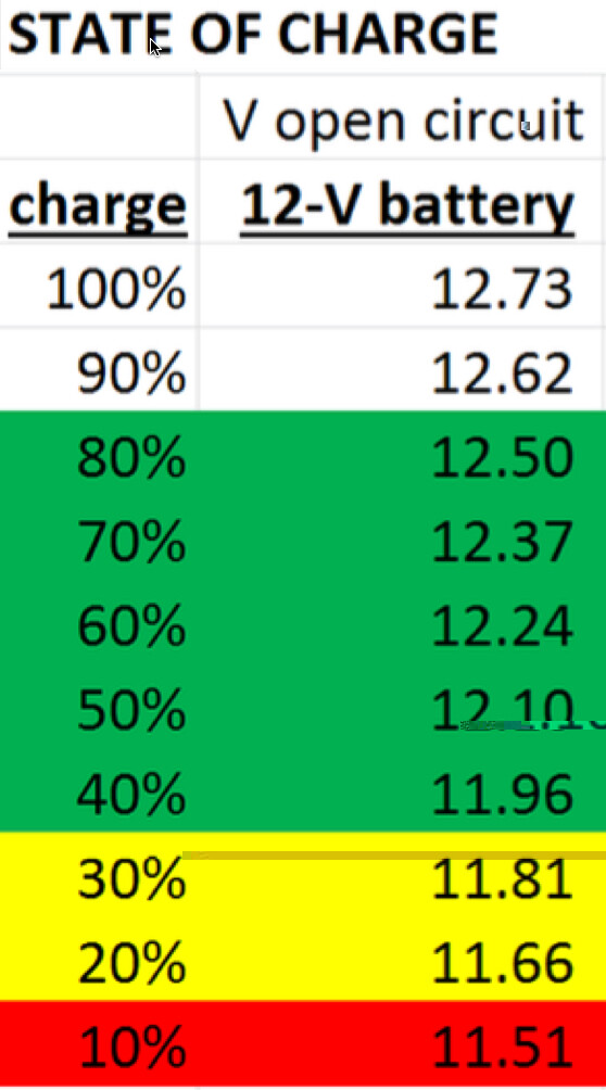

En na dat uurtje rijden, ga dan de accuspanning meten op de accu zelf;
Na het afschakelen van het contact.
Daarna een uurtje wachten, met nog altijd contact uit, wederom aacuspanning meten.
Daarna, met contact-aan maar zonder de motor te starten, ff 3 minuten wachten en dan accuspanning meten.
De “slijtage” van een accu is dat deze op een gegeven moment minder en minder goed in staat is een lading vast te houden.
En dat merk je omdat het starten steeds minder vlot gaat.
Niet alleen leeftijd speelt mee, ook de kwaliteit (lees: o.a. merk) van de accu speelt mee.
Op elke accu staat het productie-jaar en weeknummer ingeslagen, kijk daar ook ff naar.
Ter referentie wat de accuspanning zoal betekend; (mits niet aangesloten c.q belast)
