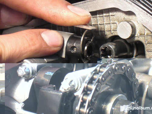

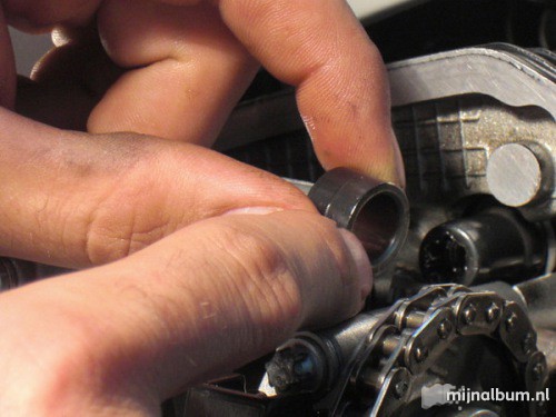

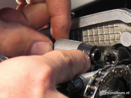

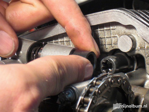

Hoe kleppen stellen R1200RT 2010?
Erg duidelijk zo ! Mooie foto’s.
[groet] Jeroen.
[youtube]bRy0yL8g1VA[/youtube]
Hier de link van bovenstaande fotos:
http://sanjosebmw.smugmug.com/Other/Tech-pictures/10976964_bHf66#767209614_WupU9
Hans
Het lijkt erop dat deze nog zeker zo snel af te stellen zijn als die van de R1100Rt’s. Mooie constructie zo . Wel de circlip goed monteren anders krijg je een grote vervelende verrassing.
Ton _004
Dit is lekker forummen zo! Techniek bekijken en er over de meningen laten gaan.Leuk om zo af en toe een topic te openen.Het is me heel duidelijk geworden met de foto’s en filmpje.
