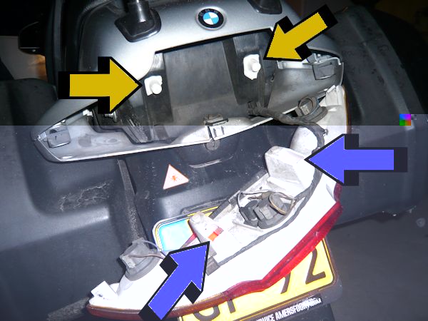

Thuis gekomen rol ik de RT de garage in: :open_mouth: :open_mouth: :O :O
https://picasaweb.google.com/112338927130089108163/Achterlicht1150RT?authuser=0&authkey=Gv1sRgCKv8r7aj5Y2Waw&feat=directlink
Gewoon afgebroken uit de achterkant zoals je kunt zien. Snap er helemaal niets van. Zou die unit misschien al een beetje los gezeten hebben, waardoor het plastic al langere tijd werd blootgesteld aan te grote trillingen???
Iemand dit al eens eerder gezien. Lijkt me niet zo gemakkelijk meer te repareren.

Het achterlicht zit op twee messing draadeinden vast, er is dus niet zo heel veel kracht nodig om het af te breken omdat deze draadeinden weer in het plastic gegoten zitten.
Toch is het normaal gesproken wel heel erg stevig en breekt niet zo maar af.
Het enige wat ik zo kan bedenken is flinke koude, dat maakt plastic bros.
Eventueel (voorzichtig, scherp!) met je vingers voelen of het plastic nog ietwat buigzaam is.
Moedwil lijkt mij wat lastig, aangezien je bagagerekje er bovenuit steekt, het is niet super-gemakkelijk om er aan te zitten, denk ik. _001
Wel is het zo dat deze messing draadeinden met plastic moeren vast zitten, als deze niet vast genoeg gezet worden, kan het gaan trillen.
En is het m.i. niet ondenkbaar dat het door veelvuldig trillen uiteindelijk afbreekt.

Ik denk ook dat de trillingen de oorzaak zijn. Zal morgen echter eens kijken hoe vast de restanten in de achterkant zitten. Heb nog niet aan die messing draadeinden gevoeld.

Voel ff aan de draadeinden die nog in je motor steken of deze gemakkelijk heen-en-weer gaan.
Zo ja, dan heeft je achterlicht-unit dus los gezeten.
Het kan ook zijn dat 1 kant al losgebroken was ooit, en uiteindelijk de andere kant ook.
Maar het blijft gissen zo via het forum. :wink:

Als ik de foto´s bekijk, dan mis ik links en rechts nog 2 bouten die door de blokjes gaan, die het licht links en rechts vast houden. Ben je deze ook verloren of heb je deze al eruit gedraaid???
Als je het over de blokjes hebt waar die draadeinden uitkomen…die zijn juist afgebroken. Zie foto:
Gele pijlen - hier zitten de draadeinden nog achter het plastic.
Blauwe pijlen - Hier is het witte plastic dat bij de gele pijlen is achtergebleven uitgebroken.
@Dutch - Die draadeinden zitten overigens nog erg goed vast. Trillingen kunnen het dus niet zijn geweest.
Ik snap er helemaal niets van _001

Als je bij jouw gele pijlen op de foto nog wat naar links en rechts kijkt, zitten hier 2 rubberen blokjes, waar 2 boutjes doorheen gaan die je lampunit ook op de plaats houden. Dat bedoelde ik eigenlijk.
Onderdeel nr.7, rubberen dempers.
Verhip! :O
Zal daar morgen ook nog eens even naar kijken. Die waren me nog niet eerder opgevallen.
