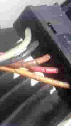

nieuwe olie met filter ( Motorex boxer olie), luchtfilter en toen op het punt om de dynamo-riem te vernieuwen. Eerst maar eens gekeken of de bekabeling van de hall sensoren hoe dat gesteld was…… Maar zoals ik verwacht had toch maar goed dat ik de tank heb los gemaakt en gezien heb hoe de staat van de kabel is….
Dus voor velen denk ik, neem er de tijd voor of breng hem weg maar dit gaat problemen geven als de kabels onderling kortsluiten. Ik ga de komende week de sensoren voorzien van nieuwe draden, gewoon zelf doen want de sensoren zelf zijn nog goed, de motor reed ook nog goed, geen enkel ding aan op te merken maar voordat het straks wel een keer verkeerd gaat wil ik dat voorkomen.

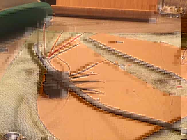

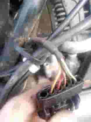

Kabel heb ik eerst opengesneden, aders waren enkel in het gedeelte waar ze niet in de kabel zitten kapot, alles wat in de kabel zat is nog geheel intact! Dus ik hoefde enkel het laatste stuk bij de stekker te herstellen.

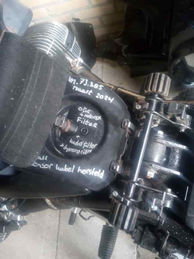

Het is even wat werk maar ondertussen weer mijn motor beter leren kennen en nu voorzien van nieuwe Motorex boxer olie, oliefilter, luchtfilter, dynamoriem en natuurlijk de hall sensorkabel hersteld. Afgelopen zondag samen met mijn vrouw een lekker stukje wezen touren en uit eten geweest op de motor….

Bedankt voor je reactie, maar ik heb de gehele kabel open gesneden en gecontroleerd, het is echt enkel het laatste gedeelte wat uit de mantel komt waar de isolatie stuk is.
