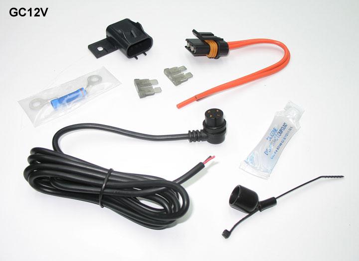

Beste leden , zou iemanmij kunnen uitleggen hoe ik de gps rechtereeks op het stroomnet van de moto kan aansluiten welke draden dien ik te gebruiken , of kan iemand uitleg bezorgen hoe ik een usb aansluiting leg ik ken weinig van stroom af daarom deze hulp vraag ,het zou een super hulp zijn en zo leer ik weer iets bij Big RT Smile

Maar op zich nog prima mee te werken, denk ik. USB aansluiting heb je niets aan, want die heeft deze GPS niet. Ik heb ooit een Streetpilot 3 gehad, maar kan me niet meer herinneren welke kabels erbij zaten. Help eens even: wat heb je er bij aan kabels of aansluitingen?
Edit: even mijn herinneringen opgefrist… :wink: :
Voor zover ik me kan herinneren werkt de SPIII met een ronde stekker aan de GPS zijde. Als het goed is heb je een kabeltje met aan de ene kant de ronde stekker en aan de andere kant twee draadjes (rood en zwart, zie foto, de draad met de ronde plug). Voor de volledigheid. de rode draad is de (+) en de zwarte de (-) of massa.
Je kunt nu aan de twee draadjes een BMW plug monteren die dan in het contact op je dashboard gestoken wordt. Voordeel is dat je geen losse draad hebt hangen als je de GPS niet gebruikt.
Je kunt ook een permanente verbinding maken. Ik adviseer dan óf aan het stadslicht óf aan de connector voor dat dashboard contact. Voor beide moet je dan wel het dasboard losmaken, is niet zo moeilijk, wel een hoop schroeven… Voordeel is dat deze beide via het contact geschakeld worden, contact uit = GPS uit.
Je kunt ook direct aan de accu koppelen, maar dat adviseer ik niet. Als je de GPS dan vergeet uit te schakelen, kan die zomaar je accu leegtrekken.
Het is sowieso verstandig om in de rode (+) draad een zwevende zekering op te nemen. De GPS trekt niet veel stroom dus een glaszekering van 2A moet voldoende zijn.
Succes!

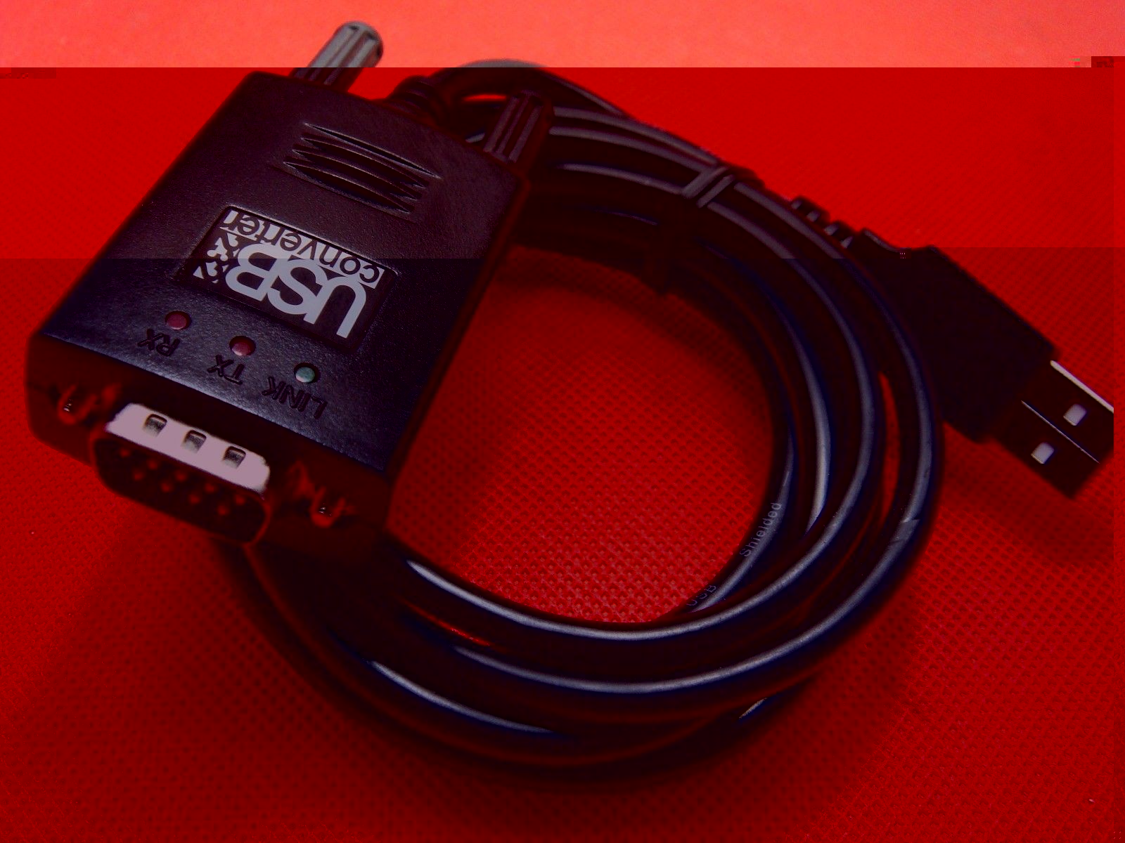

Nee ech nie, de Street Pilot 3 had alleen een seriële aansluiting (DB9).
Voor de pc was er een voedingsadapter die de (seriële) kabel combineerde;
En op (bijvoorbeeld) eBai kan je serieel naar USB kabels kopen, mocht je pc geen seriële poort meer hebben.
