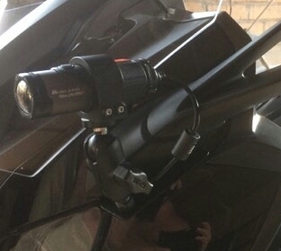

Heb sinds kort een Midland Dashcam op de GS. Bij het bekijken van de beelden valt er een golvende beweging in de beelden op. Heb inmiddels 2 verschillende bevestigingen gemaakt, er is verschil in het resultaat tuusen beiden. Er lijkt een resonantie te ontstaan in de camera afhankelijk van het toerental van de motor, dit hoor je ook goed. Mijn zoon heeft mij uitgelegd dat het komt omdat er constant een beeld opgebouwd wordt bij digitale camera’s en omdat vanwege de trilling van de camera de ‘beeldlijnen’ steeds er ergens anders naar kijken er dus dit vervormde plaatje ontstaat, anders dus dan de analoge camera’s die een beeld in een keer vastleggen en dan naar het volgende beeldje gaan.
Hieronder 2 voorbeelden van het resultaat van de beide bevestigingen.

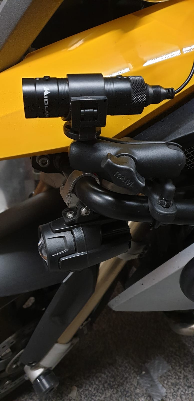

Ik heb zelf sinds kort ook een Midland Dashcam op mijn K1600GT zitten en de beelden golven niet en een stabiel beeld.
De camera is star gemonteerd.

Zo is nu mijn opstelling, starre opstelling, het beeld is beter geworden maar nog niet optimaal, we wachten op het knutselspul van Ali.
Ik denk dat ik een andrr type Midland camera hebt dan jij als ik zo naar de foto kijk.

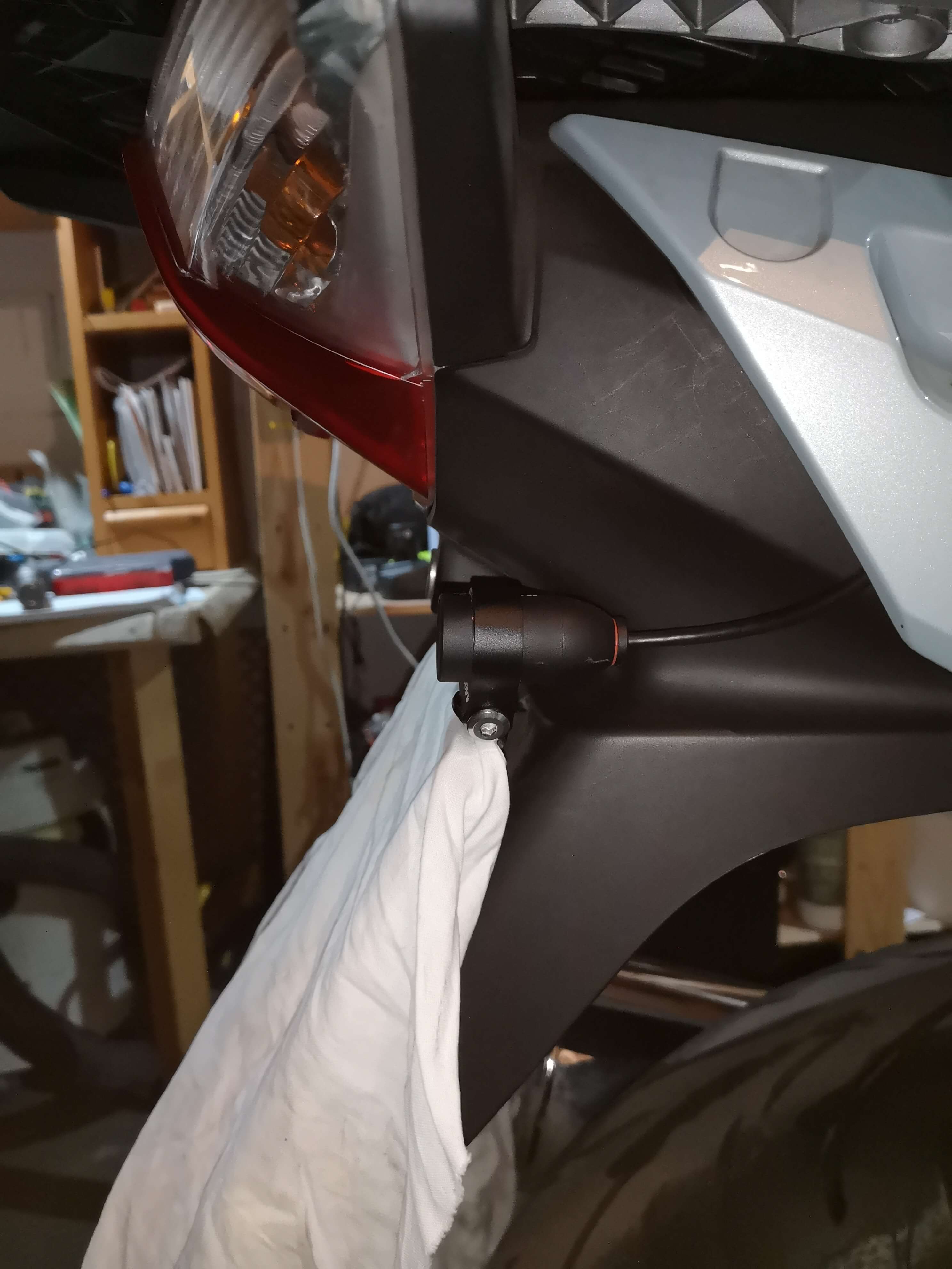

Ik heb recent een INNOVV K2 gemonteerd op mijn R1200RT (2010). Ik ben daar zeer tevreden over. Beelden zijn goed en stabiel, geen jello. Is wel een kostbaar gadget, maar de kwaliteit is daar ook naar.
Ik zal wat foto’s maken van de montage en bevestiging.
