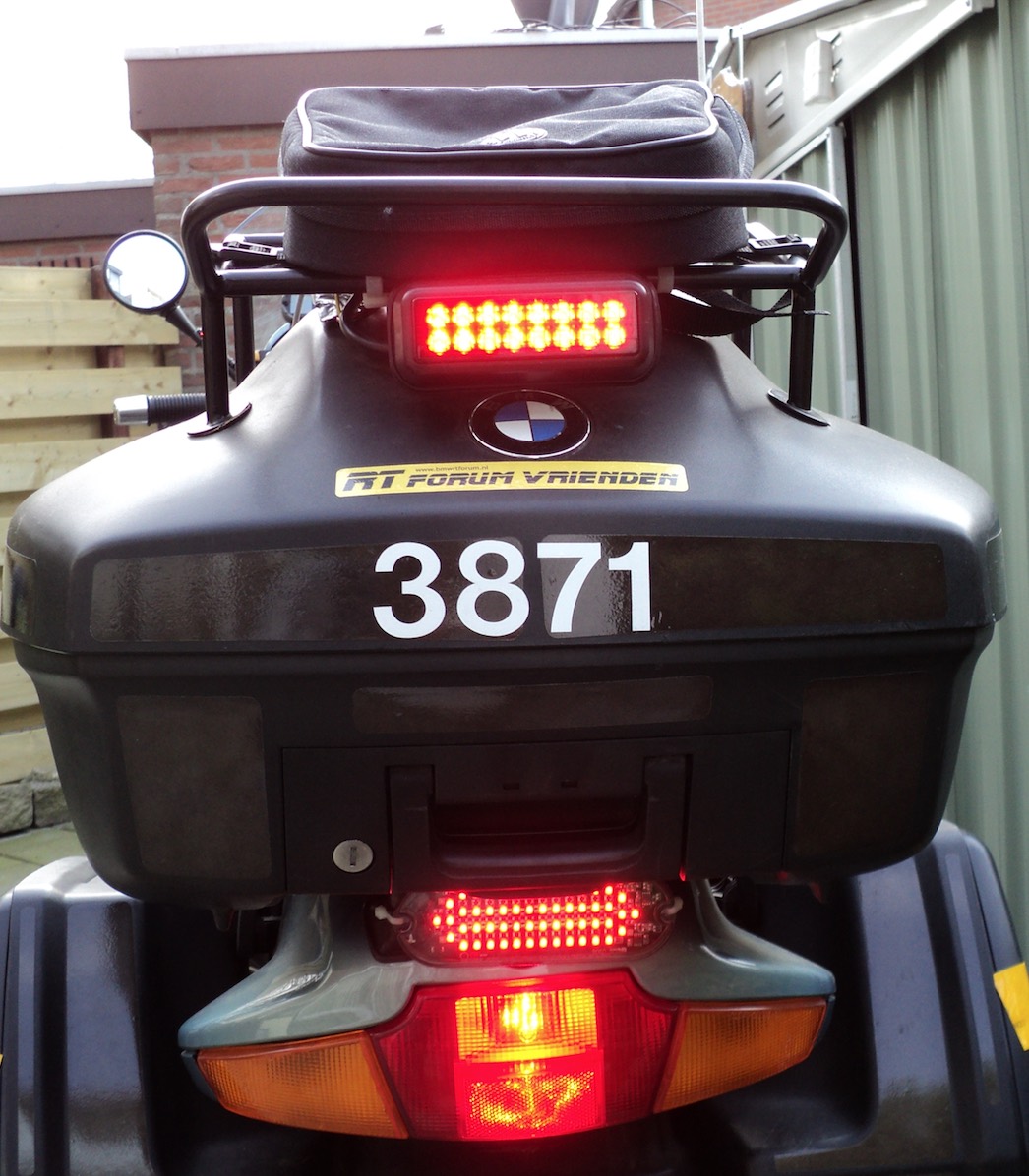

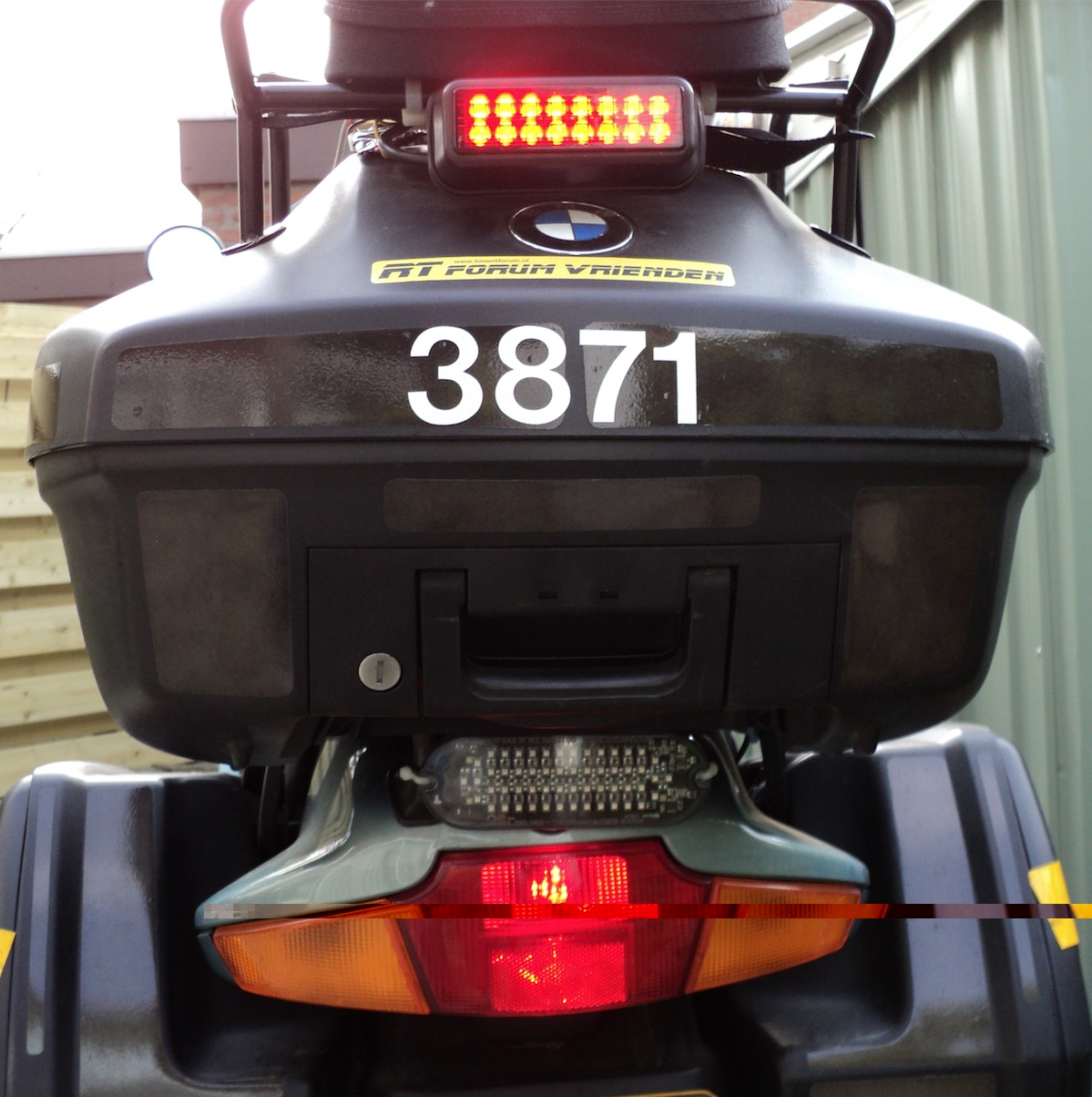

Je kan ook een paar ledstrippen op je zijkoffer monteren als extra achterlichten en laat je het remlicht op de topkoffer als remlicht.
Dat heb ik zelf ook zie:
http://www.bmwrtforum.nl/forum/viewtopic.php?f=64&t=11890&p=128425&hilit=Ledstrip#p128425
Alleen is op de -1200- het achterlicht en remlicht verwerkt in één lampje en gaat deze feller branden bij remmen.
Dus daarom heb ik de ledstrippen op de zijkoffers niet op het achterlicht aangesloten.
Voor zover ik weet is bij de -1100- het remlicht gescheiden van het achterlicht, dus dan kan je zonder veel moeite de extra verlichting Parallel aansluiten.
Rinus

De Givi koffer lampjes doen het nu als extra remlicht en geven vooralsnog geen abs storing. Ik heb het zo geconstrueerd dat de Givi aansluiting er in 2 minuten af kan mocht er inderdaad een storing optreden. Ik zou zelfs nog denken dat mocht het originele remlicht lampje tuk gaan dat de givi lampjes misschien genoeg stroom trekken om de abs niet uit te schakelen.
Voor het normale achterlicht spijkertje probeer ik wel eens een ietwat pittiger led pitje. Mocht dit niet genoeg licht geven klan ik altijd nog beetje sparen voor een vol led achterlicht…

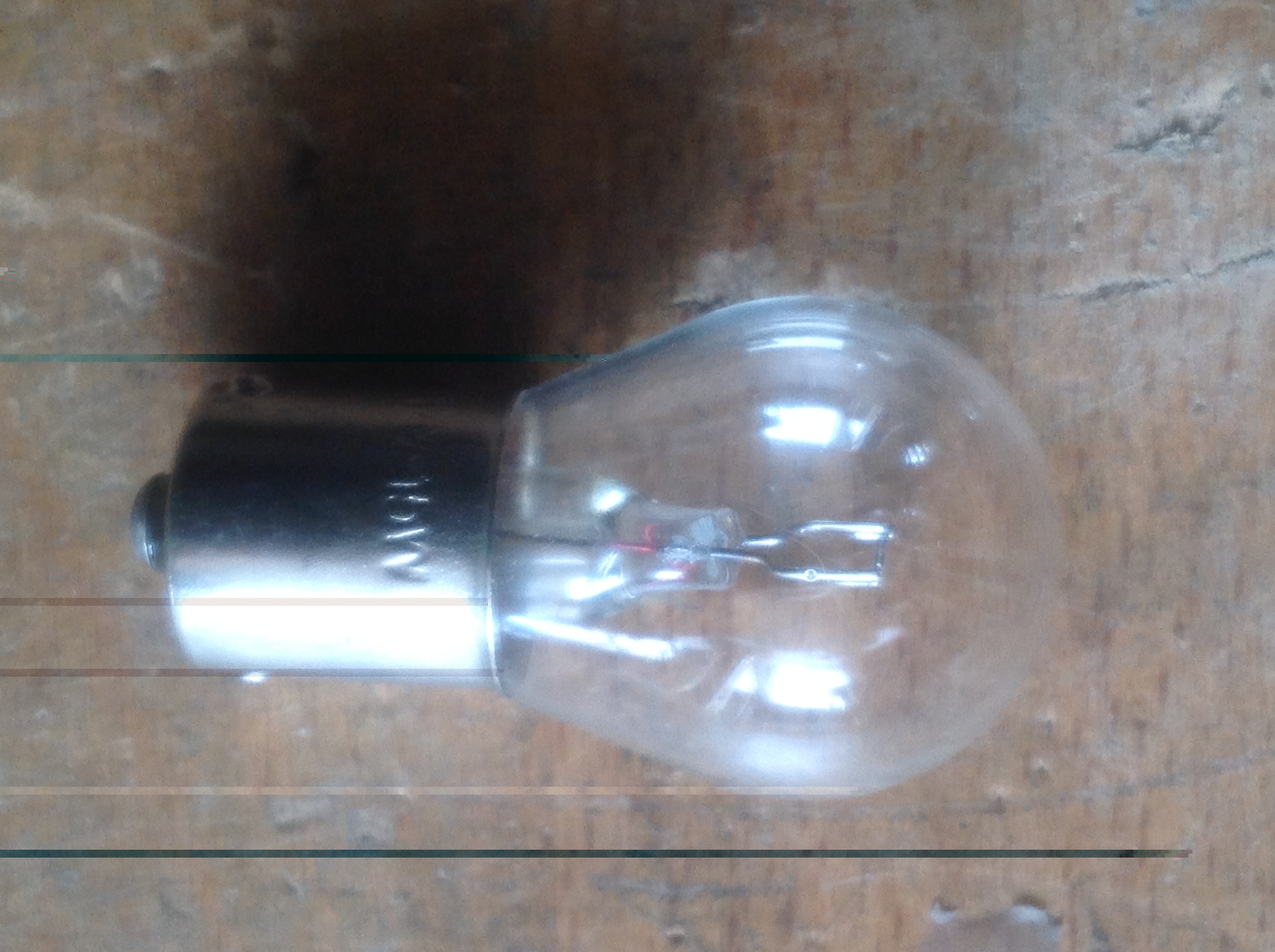

Achterlicht is standaard 10 W.
Ok, dan in ieder geval een iets zwaardere dan 10 watt, bijvoorbeeld. :$
Maar niet te “dichtbij” de 21 watt want anders is het verschil niet goed te zien als je gaat remmen.
Er zijn ook 15W lampjes. Die hebben een groter glazen bolletje dan een 10W lamp.
Deze kan je in je achterlicht plaatsen i.p.v. Het 10W lampje, zodat het achterlicht wat duidelijker is maar niet zo vel als het remlicht.
