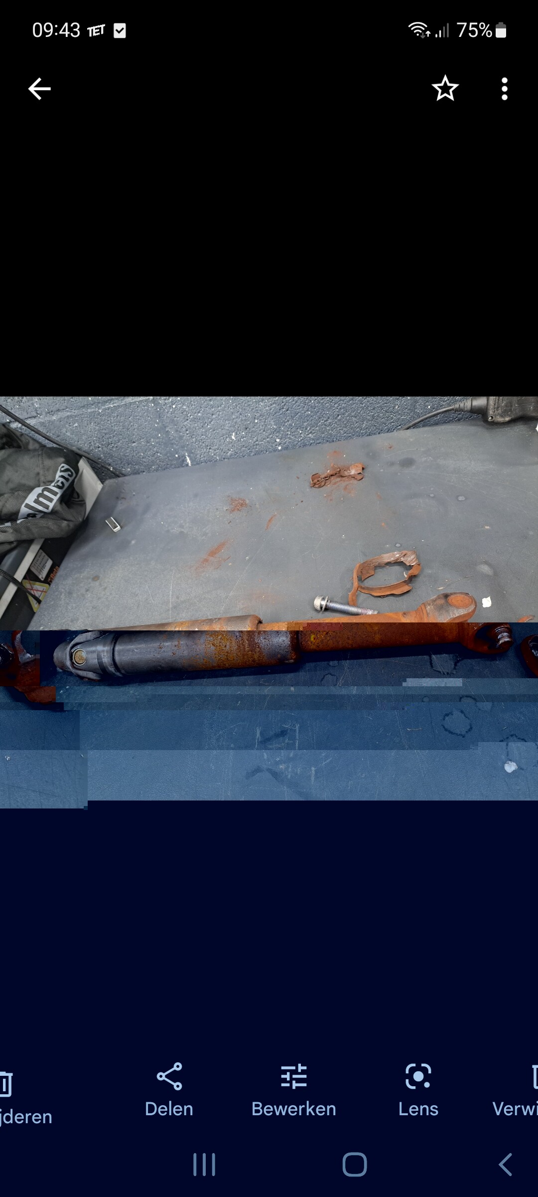

:O Hoi ik ben net terug van een rondreis 20 dagenSpanje met GSA1200 2014lc nu 69000km
Vlak voor de vakantie startte ik de motor en hoorde een knal onder de motor en motor sloeg af.
Daarna weer startte en geen problemen.
Onderweg een paar keer een flinke tik onder de voeten zegmaar. Alsof er met een hamer tegen de onderkant geslagen werd.
Tijdens het rijden in de bergen en in bochten zoemd de motor altijd een beetje maar dit werd erger. Vooral voel je dat in de steps
In een klim hoop geratel en uiteindelijk moest de motor op een ambulance.
Gebroken koppeling van de cardan as. Roest en gaatje/scheurtje in cardanrubber waardoor vocht is binnengekomen.
Gelukkig kon het euvel in Bilbao middels een nieuwe cardanas verholpen worden.
Nu merk ik dat de motor nog steeds zoemt. In elke versnelling zo rond de 3000 toeren. Met de zelfde frequentie
Vooral in bochten en omhoog( volle bepakking )
Alsof er een lager uitgelubberd is.
Als ik koppeling in knijp lijkt het weg te zijn.
Vanzelfsprekend gaat de motor weer naar de dealer.
Maar ben benieuwd of hier iemand een soortgelijke ervaring heeft en 2e is dat ik iedereen toch wil waarschuwen om de cardanhoes zo nu en dan toch te checken op scheurtjes en de cardan op roest.
Groet sepp

Dat is wel een hele snell conclusie. Kan natuurlijk ook zijn dat het gaatje in de cardanhoes vlak na de 20.000 km beurt is ontstaan en dat dit 49.000 km later fataal is geworden voor de cardanas
Hoi dank
Er zat inderdaad een gaatje in de cardanhoes
Echter komt de motor 2 x per jaar bij betreffende dealer.
Mei vorig jaar grote beurt. Vorige maand kleine beurt.
Kennelijk staat het checken niet standaard op procedureljjst.
Maar als ik zo rondvraag is het misschien wel nodig…
Hoop dat de oorzaak van het zoemen gevonden wordt.
