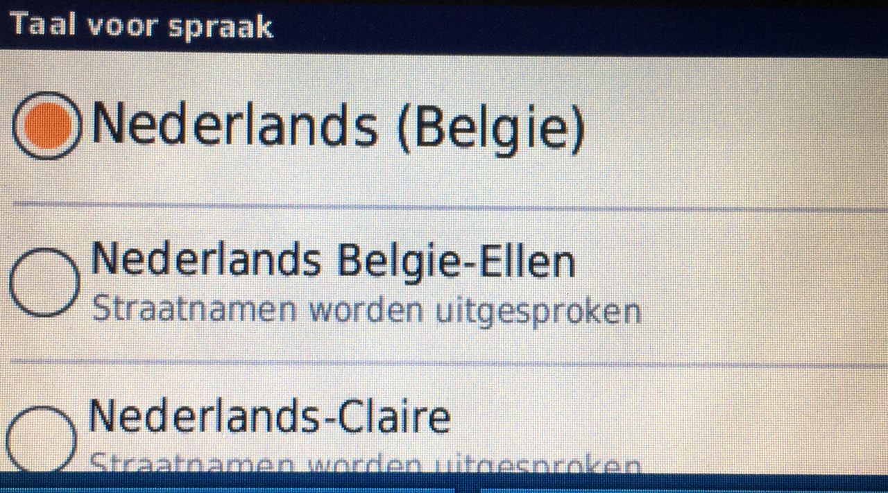

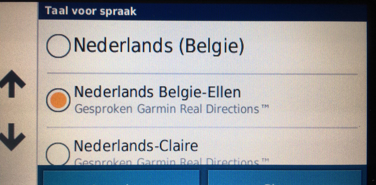

Heel vreemd is ook dat bij de stemmen soms staat “straatnamen worden uitgesproken” en een andere keer weer “gesproken Garmin Real Directions”. Maar werken doet het dus niet …
had er foto’s van gemaakt, maar te groot om te uploaden als bijlage
Bij deze nog even de fotootjes die ik nam als bijlage …
