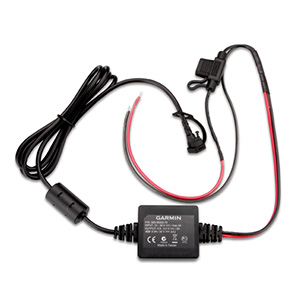

  • de stroom fiche is op de zwarte dikke kabel nog voor het tussenbakje doorgeknipt en is een speciale kabel waar stroom door de kern en in de mantel loopt (i.p.v. twee lijnen)
Valt dit te herstellen?

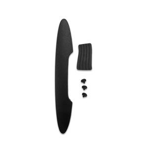

  • De contactpunten in de cradle op de motorsteun kan je met een rubberen kapje afdekken voor de regen, dit kapje is er dus niet meer.
Valt dit ergens te bestellen of zijn er trucjes om het zonder te stellen?

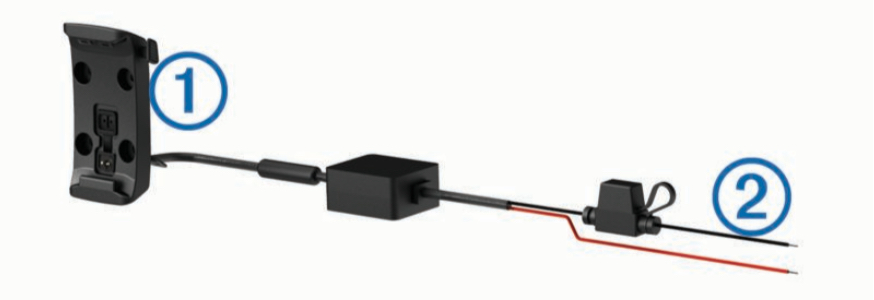

Als ik zo de handleiding bekijk is de Zumo 390’s motorfietshouder niet veel meer dan alleen een 2-aderige kabel met een in-line voedingsomzetten en zekeringhouder;
Iemand met enig kennis en/of gevoel voor electronica en soldeer-vaardigheden kan vrij eenvoudig er een nette kabel voor in de plaats monteren.

En die kapjes zijn gewoon los te koop. Worden blijkbaar vaker ‘geleend’.
Zumolock voorkomt niet alleen het “lenen” van je Zumo, maar ook van het kapje…
De Zumo 3x0 serie heeft geen afdek kap die door de vergrendeling van de houder wordt vastgehouden maar een soort rubber dopje. Deze is niet te beveiligen tegen diefstal. Maar het is mij een raadsel waarom iemand die zou willen stelen… Ik denk eerder dat de vorige eigenaar die heeft verloren en te lui om een andere aan te schaffen.
Toen ik er eentje voor mijn 660 kocht bij Waypoint in Moordrecht werd mij verteld dat het de meest verkochte accessoire voor de motornavigatiesystemen is… Gelukkig kost zo’n dingetje maar een paar euro.
De ZumoLock kost 79 euro, afdekkapje kost 5 euro. :wink:
Back on topic;
Volgens mij is het voor de Zumo 390 de “Beschermkapkit - Artikelnummer: 010-11843-03” á het schokkende bedrag van 3,99 euro.
De motorkabel valt ook wel ietwat mee, “Motorfietsvoedingskabel - Artikelnummer: 010-11843-01” voor 39,99 euro.
Is m.i. allemaal wel te overzien.
Bedankt voor alle info iedereen.
Stroomvoorziening heb ik intussen online besteld en zal ik van zodra alles toegekomen is beginnen monteren op de motorfiets.
