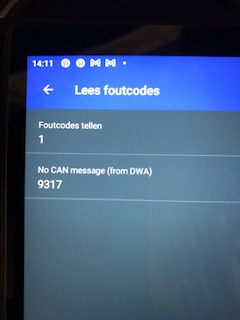

Goedemiddag forumleden,
Bij het uitlezen van mijn K26 bouwjaar 2011 met de Motoscan kwam ik foutcode 9317 no CAN message from DWA tegen. Weet iemand wat dit betekend?
DWA heeft met je alarm te maken. Maar precies weetniet het ook niet
Ook ik weet het niet zeker maar ik dacht dat deze melding aan geeft dat de interne accu van het alarm leeg begint te raken.
Het error nummer zal best wel ergens in de handleiding staan vermoed ik.
Zoals Isaac reeds schreef: wellicht jouw batterij van de DWA die je moet vervangen.
Voor opzoeking van de betekenis van foutcodes:
https://bmwfault.codes/
Als ik mij niet vergis krijg je toch een melding bij een lege accu?
In de DWA module (achteraan onder het zadel van de passagier) zit een klein batterijtje. Je krijgt geen melding wanneer dit batterijtje leeg is.
Enkel van jouw hoofdaccu krijg je een melding op jouw display.
Via deze link zie je hoe een DWA module er uit ziet en hoe je de batterij dient te vervangen; https://www.youtube.com/watch?v=_nsd5A8vKOg

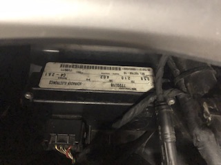

Beste WMB,
Het youtube filmpje was een goede tip echter ik heb geen alarm op mijn fiets🥴 Er zit wel een kastje onder het bagagerek maar dit is vlgs mij voor de RDC, de bandenspanning en temperatuur kan ik uitlezen in het display dit zou kunnen impliceren dat de batterijen nog goed zijn. Ik heb het foto van het betreffende kastje bijgevoegd ik zal de batterijen vervangen en kijken of de foutcode verdwijnt.
Ik krijg toch echt wel een melding als dat batterijtje leeg is op mijn display
Als je geen DWA hebt is het normaal dat je dan een foutcode via motoscan krijgt.
Je kan via motoscan de DWA optie uitschakelen.
@jbazelmans: bedankt voor de tip.
Een update: ik heb inderdaad de dwa met de motoscan kunnen deactiveren en de foutmelding is verdwenen.
Bedankt voor de informatie!
