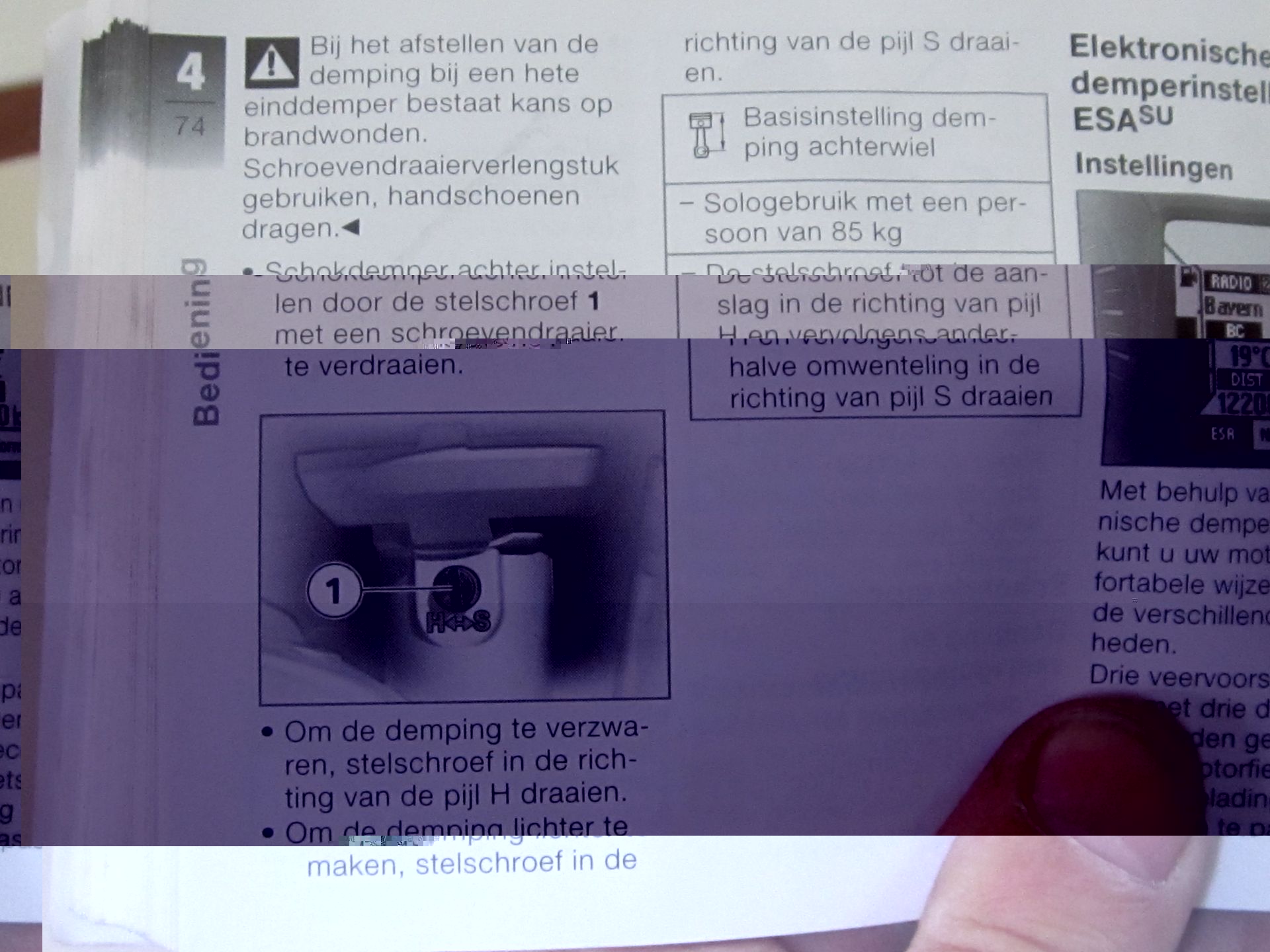

Fout in instructieboekje?
In de instructie staat de pijl ook diverse keren vermeld. Instructie is dan ook helder, goed en duidelijk. :smiley:
Ik wil de achtervering van mijn Bmw1200rt uit 2006 wat stugger/zwaarder instellen.
Instructieboekje erbij: "om de demping te verzwaren stelschroef richting H draaien.
Dat is dus linksom en de schroef gaat “eruit”.
Als ik dat doe en test ik de vering dan is hij slap en deinerig.
Draai ik de schroef erin ( rechtsom) naar de S toe, is de vering in mijn beleving stugger/ korter.
'T is maar hoe je het bekijkt.
Omdat de markering onder de schroefstaat zou ik rechtsom draaien naar de H , en dan klopt t verhaal wel Big RT Smile
Rob
Staan toch richtingpijltjes tussen de H en de S. Lijkt mij dan niet zo lastig.
Ik zag alleen die H links staan en zag die pijlen even niet.
Begrijp nu: rechtsom is stugger.
