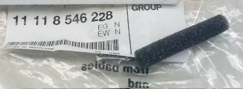

Kleinste onderdeel ![]()
Weet er iemand wat de functie van dit onderdeel is ?

Kan je uitleggen waarover het hier gaat?
Google heeft het over dit artikel.
Geen idee waarom OP dit vraagt of voor welke fiets dit precies is.
Volgens mij is dat de ventilatie opening naar een holle ruimte waar de waterpomp zit. Het foam houdt vuil buiten en laat “ademen” door temperatuur verschillen toe.

Was op zoek naar onderdelen voor de jaarlijkse oliewissel en kwam de foam insert tegen op een afbeelding.
Vandaag leerde ik dat het gat ook andersom werkt: als de waterpomp lekt, loopt het via dat gat weg. In mijn geval is het olie want de afdichting is blijkbaar gestorven. ![]()
Bovenstaand is meen ik het “oude” model.
De nieuwe hebben een slangetje.
