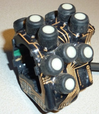

Kan ook zomaar een kapotte knoppenwinkel op het stuur zijn, je zegt dat de motor in een regenbui heeft gestaan vandaar dat dat ook zomaar een mogelijkheid is
De knoppen van de 2010DOHC staan niet bekend om hun degelijkheid, had het zelf na het wassen van de motor dat mijn handvat verwarming niet werkte, er ging niks branden op het scherm, bleek dus gewoon aan de knoppenset te liggen na de wasbeurt
Kijk even met een GS911 of je signaal van je knop ‘binnen’ komt bij de ZFE unit, is 2 minuten werk en dan weet je al meer (de GS911 heeft een vrij simpele setup om dat soort dingen te testen, super handig)

Misschien is er iets anders aan de hand, nl. Het bekende euvel van de knoppenbatterij aan de linker stuurhelft. Mijn RT is ook van 2010. Na een heftige regenbui wilde mijn ESA ook niet reageren bij het indrukken van de ESA knop.
Bij thuiskomst de motor goed laten opdrogen, daarna de knoppenbatterij flink ingespoten met WD40 en nu maakt de ESA knop weer contact. Euvel heeft zich sindsdien niet meer voor gedaan.
Overigens heb ik niet de illusie dat ik het euvel nu permanent verholpen heb. Maar hee, het werkt (voorlopig?) weer!
Groet Big RT Smile
Edit: lees net dat forumlid ArnoR eerder eenzelfde soort reactie heeft gegeven. Sorry voor de dubbeling.
De knoppen-partij kan inderdaad ook een kandidaat zijn, goede tips @ArnoR & @Zwiety. _004
Herrn BMW heeft in al haar wijsheid er voor gekozen de vele schakelaars-ingangen niet via massa of pull-up (lees: aan een positieve spanning) te schakelen.
Daarentegen zitten de schakelaars met hun contacten aan beide kanten aan de ZFE, dus een hoog-ohmige aansluiting. (ingang)
Dat verklaart ook waarom je soms hele rare gevolgen ziet als er water-inslag geweest is, er kán immers door het water signalen binnen komen van de schakelaars die voor de ZFE nonsense (b)lijken.

De schakelaars blijken zelf niet altijd geheel waterdicht te zijn. (van de Fa. DigiKey)
Maar ook minuscule breuken in de (flexibele) printbanen komt vaak voor. Of schakelaars die loskomen van de printbaan.
Mogelijk is het een combinatie van.
Water/vocht én een breuk in een printbaan. _001
Maar dat zal diagnose moeten uitwijzen, verwacht ik.
