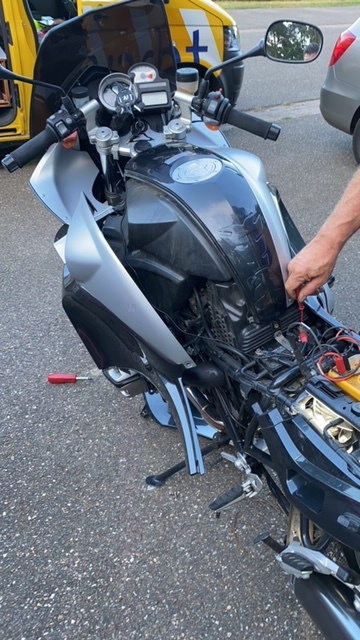

Gisteren een ritje gemaakt met mijn R1200ST, dit jaar al 3.000 km probleemloos afgelegd.
Gestopt op een parkeerplaats om een slok te drinken, motor uitgezet en sleutel uit het contact.
Vijf minuten later, sleutel weer in contact gestoken, sleutel omgedraaid → er gebeurde helemaal niks.
Noodstopschakelaar stond goed, motor stond in vrij, etc. etc.
Motor hangt thuis altijd aan druppellader, kabels zaten goed aan de accu en ook recent niks (elektrisch) veranderd…
ANWB laten komen, bedankt KNMV!!, samen de helft van de kappen eraf gehaald maar we konden niks vinden.
De accu had 12 volt, op de rest van het elektrische circuit zat ook 12 volt zo ver hij kon meten.
Zekeringen waren niet te vinden (blijkbaar zijn deze elektronisch en resetten zichzelf?).
Mijn angst was dus voor een defect in het contactslot…
In een laatste poging heeft meneer ANWB de min-pool losgehaald en na 2 minuutjes weer aangesloten.
Bingo! Daar ging de motor weer aan…
Omdat de meeste auto/motor-garages in mijn ervaring werken volgens het principe: Als wij het probleem niet kunnen reproduceren, dan is er geen probleem, wil ik eerst zelf onderzoeken of er iets mis kan zijn of dat het beestje na 15 jaar even een slechte dag had…
Heeft iemand dit al eens meegemaakt of herkent iemand dit probleem?
Of is het afkoppelen van de min-pool nodig voor het resetten van de elektronische zekeringen?
Bedankt alvast!
Ik weet in ieder geval dat ik nu altijd een (kruiskop) schroevendraaier ga meenemen…
