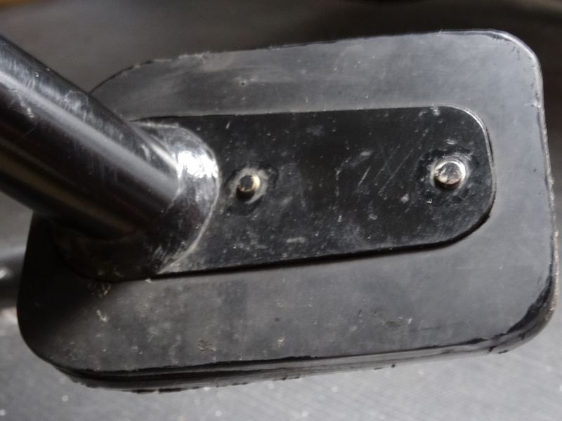

Vandaag de regendag goed benut en heb ff een groter voetje gemaakt, dit is m’n eerste en is in mijn ogen voor verbetering vatbaar doch zeker al bruikbaar.
Opnieuw wat overschot van metaal, ditmaal een platte ijzeren lat van 10mm dikte. Heb de zijsteun-voet afgetekend en uitgefreesd in het metaal en vervolgens
drie tapgaatjes van M4 met dito schroefjes. Vervolgens alles zwart gelakt en gemonteerd, de voet is nu ± 10mm groter aan iedere zijde.
De schroefjes zijn in werkelijkheid donkerder dan op de foto maar de flits laat ze oplichten.
Ziet er top uit, helaas ben ik niet in het bezit van metaal freesmachine, want ik had je graag nagedaan.
Zo zie je maar weer wat je met het juiste gereedschap allemaal kan doen _004
Nice again!
Heb iets vergelijkbaars maar dan van aluminium want de metalen versie deed de zijstandaard soms nogal behoorlijk bewegen :open_mouth: bij het nemen van hobbels e.d.
Je moet er dus echt goed voor oppassen dat je niet te veel aan de voet hangt, mogelijk door hefboom-werking of zo. In ieder geval zijn de veren van de zijstandaard op de 1200RT lang niet zo stug als op de 1100RT, heb ik ervaren.

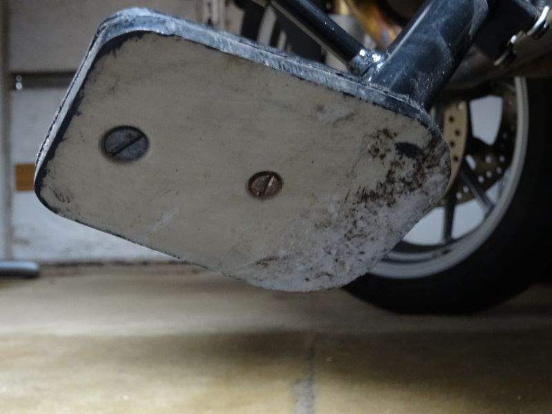

Mijn oplossing voor de (te) kleine voet van de zijsteun op de LC
Kunststof plaat gezaagd en gevijld, 2 gaatjes geboord en in de voet draad getapt. Boutjes verzonken in de voet en op bovenkant een stukje rubber met dubbelzijdige tape op de kunststof plaat. Zijkant zwarte gelakt.
Dit zit nu al 1,5 jaar en werkt goed.
afmeting: 6 bij 9,5 cm.
de plaat is 6,5 mm dik en 4 of 5 mm is beter. Op harde ondergrond raakt de voet niet overal de grond zoals je kunt zien.
Wow, van de LC is het inderdaad (ook al) een erg kleine voet van de zijstandaard! :open_mouth:
Netjes opgelost. _004

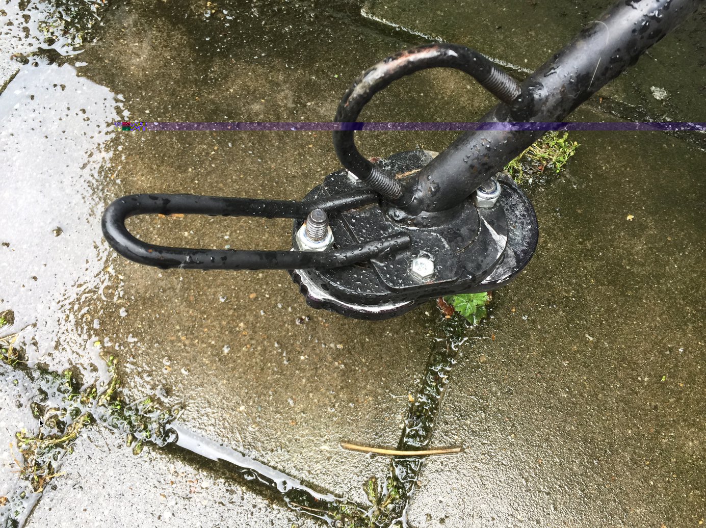

Ter illustratie mijn spinsels van een dus veel voorkomend probleem;
Dank voor de tip, daar zal ik inderdaad even moeten op letten, heb er nog niet mee gereden ondertussen. Ik heb ook nog HDP van 10mm liggen, hiervan kan ik er ook nog is één van maken, dan kan het ook gelijk niet meer roesten en de HDP is al zwart van zichzelf :smiley: .
Inderdaad snelle en doeltreffende oplossing, je zou misschien het plaatje wat schuin kunnen schuren zodat die overal draagt op harde ondergrond… maar als die al zo’n tijd perfect werkt moet je geen bijkomend werk gaan zoeken he :smiley:
Heb ik ook overwogen, maar de motor staat stevig en het slijt geleidelijk iets af.
Ik melde dit voor degene die ook zoiets wil maken en de keus heeft voor een iets kleinere dikte.
