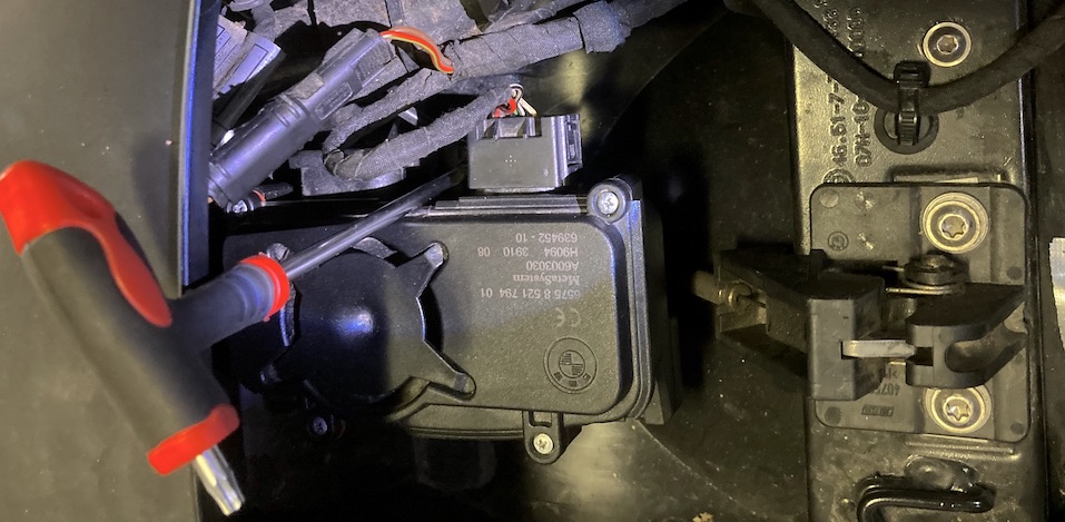

De torx tool op het bijna onzichtbare torx boutje, de sleutel voor het uitnemen van de hele unit. Rechtsboven de aansluiting naar de ECU .
Pas bij het terugmonteren blijkt dat de hele unit er tamelijk gemakkelijk uitgehaald kan worden met een bijna onzichtbaar torx boutje aan de linkerkant – van achteren gezien - van het alarmkastje. Ene JC zei het al: “ Je gaat het pas zien als je het door hebt” Na het afkoppelen van de multistekker, die het alarm met de ECU verbindt, kan het hele kastje worden uitgenomen.

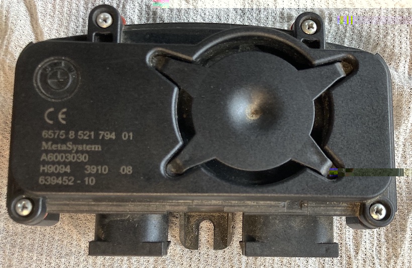

De losgehaalde unit van het alarm. .

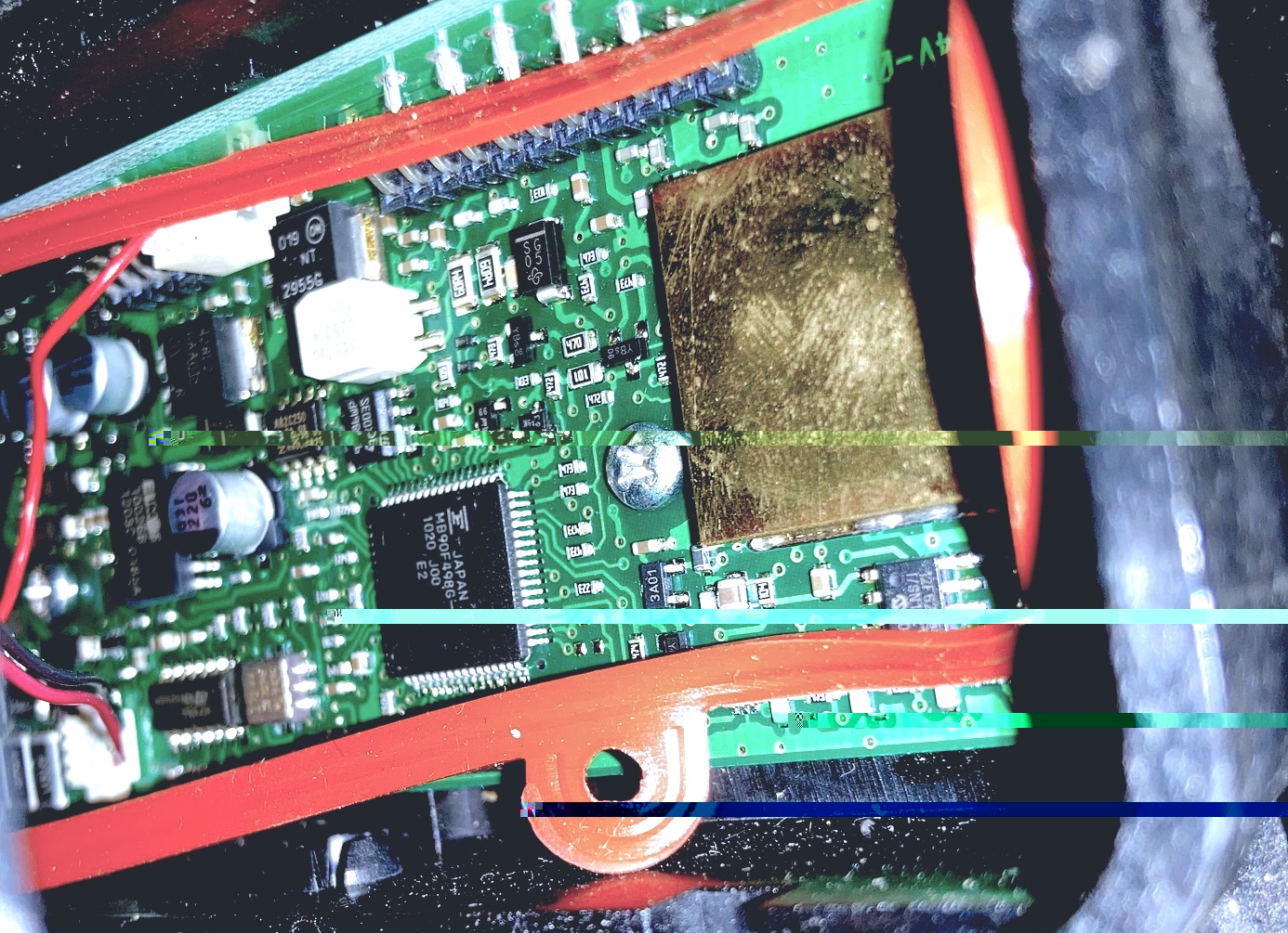

Bij het monteren is de precieze terugplaatsing van de rode rubber pakking van het deksel op het alarmhuis van groot belang. Er kan vocht via het achterlicht in het kontje komen, waar electronica over het algemeen niet goed tegen kan.
Het hart van de alarmunit, zichtbaar is de rode pakking tussen huis en deksel.’

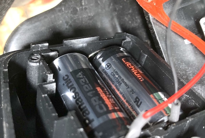

De batterijen achter een beschermklepje blijken inderdaad van het niet-oplaadbare type te zijn en zitten er naar alle waarschijnlijkheid al een tijdje in. Het verwisselen ervan gaat eenvoudig, waarna de montage van het geheel heel wat vlotter dan het demonteren verloopt.
Toch is het geen klein klusje voor even tussendoor. Om die reden is het niet verstandig een paar euro te bezuinigen op goedkope batterijen met een beperkte levensduur. Als ik het opnieuw zou moeten doen, wetende waar de probleempjes zich voordoen, was ik er toch anderhalf uur zoet mee. Een ervaren monteur of hobbyist met goed gereedschap zal er de helft over doen.
Bij het testen blijkt de melding op het display verdwenen te zijn, het alarm functioneert als vanouds en de motor start meteen. Missie geslaagd.
