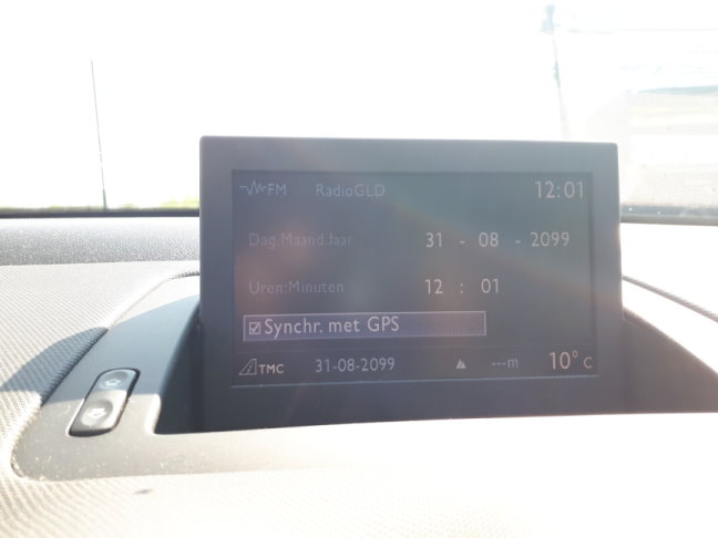

Het is nu 16 april. Ik dacht dat al mijn Gps-en het waren blijven doen echter. . .
de datum in mijn auto bleek vandaag 31-08-2099.
Jammer! Het is toch echt 16 april 2019!
Typisch gevalletje back to the future [emoji6]
