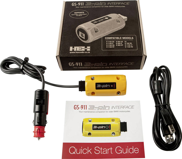

Daar kan een GS-911 3-pin op aangesloten worden.
https://www.hexcode.co.za/products/gs-911-3-pin
Of via MotoScan, is iets goedkoper…
Ahhhh bedankt, inderdaad zag een 3 pin stekker zitten.
Zat te zoeken naar een 10pin ronde stekker of een multipin obd stekker.
Ik zal eens op zoek gaan naar de 3 pin stekker om te koppelen en diagnose apparatuur gs-911 of motoscan.
Bedankt alle
