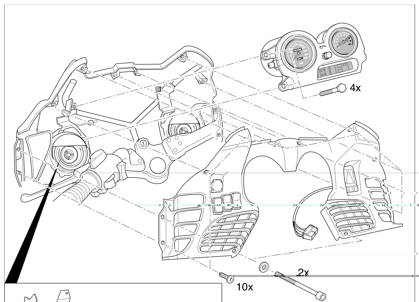

Ik heb in de handleidingen gezocht maar helaas nergens kunnen vinden dus toch even hier de vraag…
Ik wil op mijn R1100RT een usb-aansluiting maken links naast mijn snelheidsmeter (en dus de 12V aansluiting doorlussen zodat ik geen kabel hoef te trekken naar de accu). Ik weet dat ik dan óf de 12V óf usb kan gebruiken.
Maar hoe krijg ik het zwarte “dashboard” los? Zijn dat alleen die paar thorx-schroefjes die zichtbaar zijn of moet ik nog op meer zaken letten? ![]()
Hi Chicco,
De schroeven moeten los (zou overigens inbus moeten zijn, geen torx).
En dan voorzichtig naar je toe halen. Let op de kabels van de schakelaars, je 12V plug en het info display.
De reparatiehandleiding is t/m zondag hier te downloaden:
Groet, Dick
Het loshalen van het dashboard is inderdaad niet moeilijk als je het eenmaal eens gedaan hebt: vergeet niet de schroeven achter de spiegels. ![]()
Top-top (geldt overigens voor al het Tupperware van de RT’s): pak een stuk karton en steek de schroeven die je verwijdert hebt op ongeveer dezelfde plek in het karton, zodat je ze achteraf weer op de juiste plek terug kunt schroeven, de schroeven zijn namelijk niet allemaal even lang.
Veel plezier en succes! ![]()
