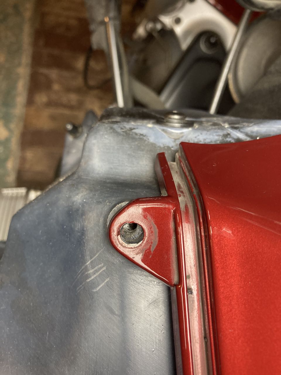

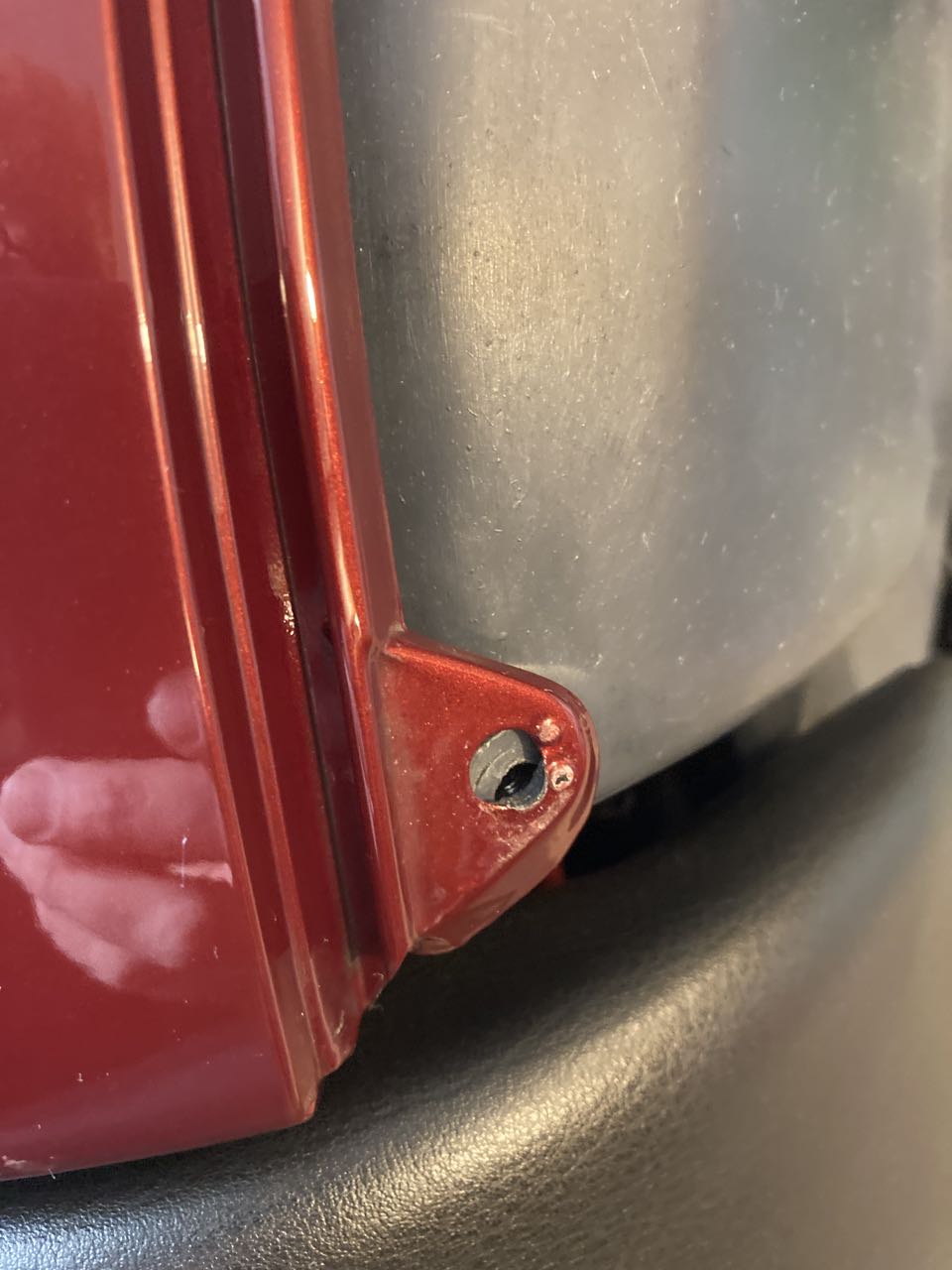

De afgelopen weken heb ik mijn R1100RT onderhouden. Gedurende deze tijd werden de zijpanelen nog steeds naar beneden getrokken. Op een gegeven moment realiseerde ik me dat de kleine kuip op de brandstoftank niet meer goed uitgelijnd was met de montagegaten in de tank. Hard op de tankkuip drukken, zelfs heel hard, helpt niet veel. U kunt de zes schroeven op geen enkele manier opnieuw vastdraaien. Het enige dat nu in mij opkomt, is dit paneel met een föhn verwarmen en proberen het nog verder te buigen.
Bent u een dergelijk geval tegengekomen? Wat heb ik verkeerd gedaan? Hoe kan ik de uitlijning van de gaten opnieuw creëren?

Ik heb het gedaan. Ik heb de vuldop volledig verwijderd en het paneel losgemaakt. Helaas kwamen de gaten om de een of andere reden niet meer overeen :cry:
