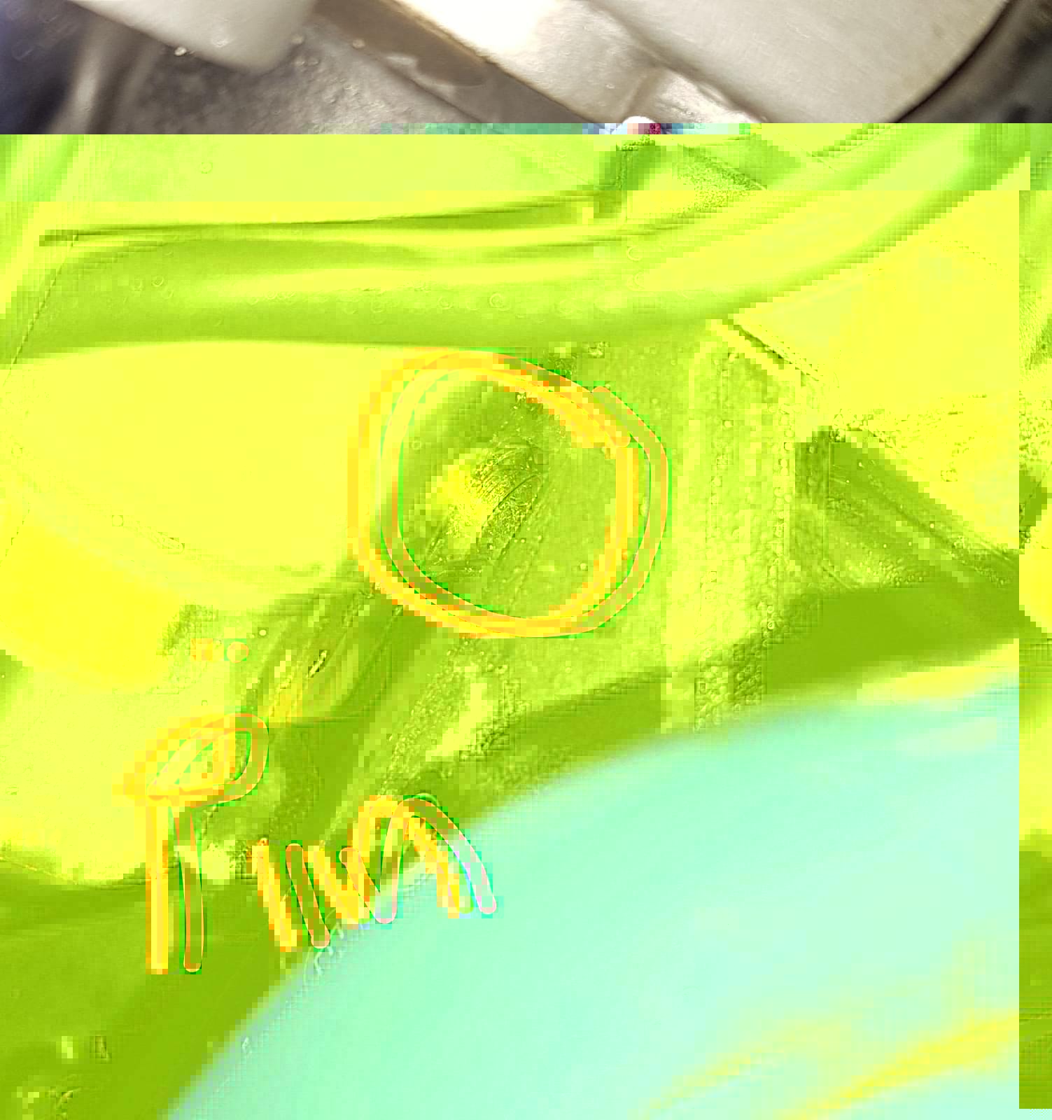

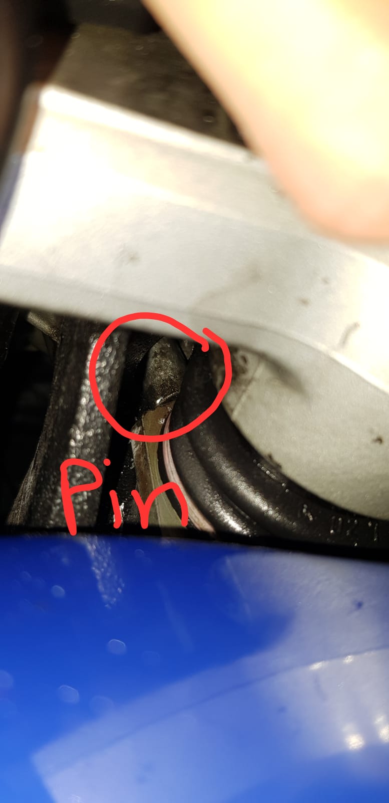

Dit is mijn eerste keer op een forum, en wil graag een probleem delen wat ik sinds vandaag ervaar met mijn R1100RS 95’. Ik kreeg mijn sleutel slecht in het contact en na een tijdje lukte dit wel maar ik krijg de sleutel voor geen meter gedraaid. Ik heb al gesmeerd en daardoor gaat de sleutel makkelijker erin en eruit maar draaien werkt niet. Nu heb ik ook al op het stuur links en rechts kracht gezet en geprobeerd de sleutel te draaien maar zonder succes. Na het stuur naar links te hebben gedraaid zag ik de stuurslot bot in het frame vallen. Met een schroevendraaier kon in deze lichtjes bewegen en probeerde tegelijktijd de sleutel te draaien…Geen succes.
Toen zag ik dat de pin van het stuurslot volgens mij helemaal los zit, zie foto’s in de bijlage!

Vanaf de onderkant de 2 one-way-bouten er uit boren (8mm), nieuw contactslot monteren, draden opnieuw aan het elektrische deel solderen etc.
Heb het ook gehad op mijn R1100RT destijds …

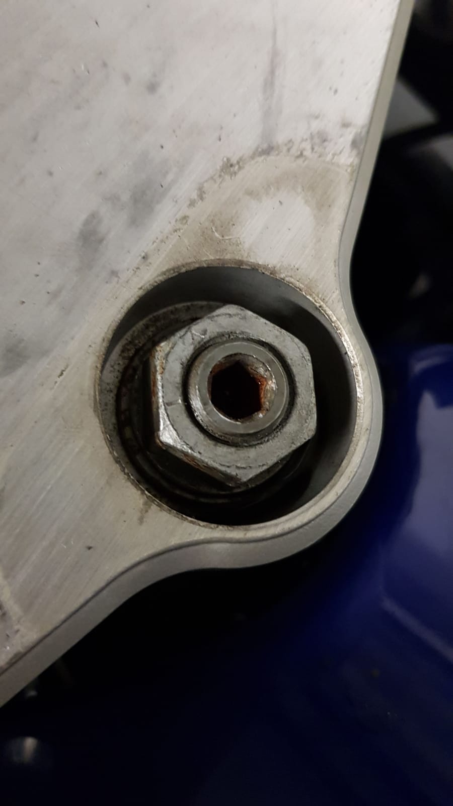

Ik wil de kroonplaat er af halen om makkelijker bij het contactslot te kunnen. Nu heb ik het stuur al los van de kroonplaat en zie ik aan beide zeide de bouten die de kroonplaat aan de voorvork houden. Nu moet ik volgens mij alleen nog de middelste moer los draaien, maar hier heb je een speciale bmw tool voor nodig zeker?
Combinatie inbussleutel in de kern en dan gezaagde pijpsleutel, kraaienpootsringsleutel, openpijpsleutel, kies maar …
Zolang je maar geen hamer gebruikt, het blijft een lager tenlotte …
