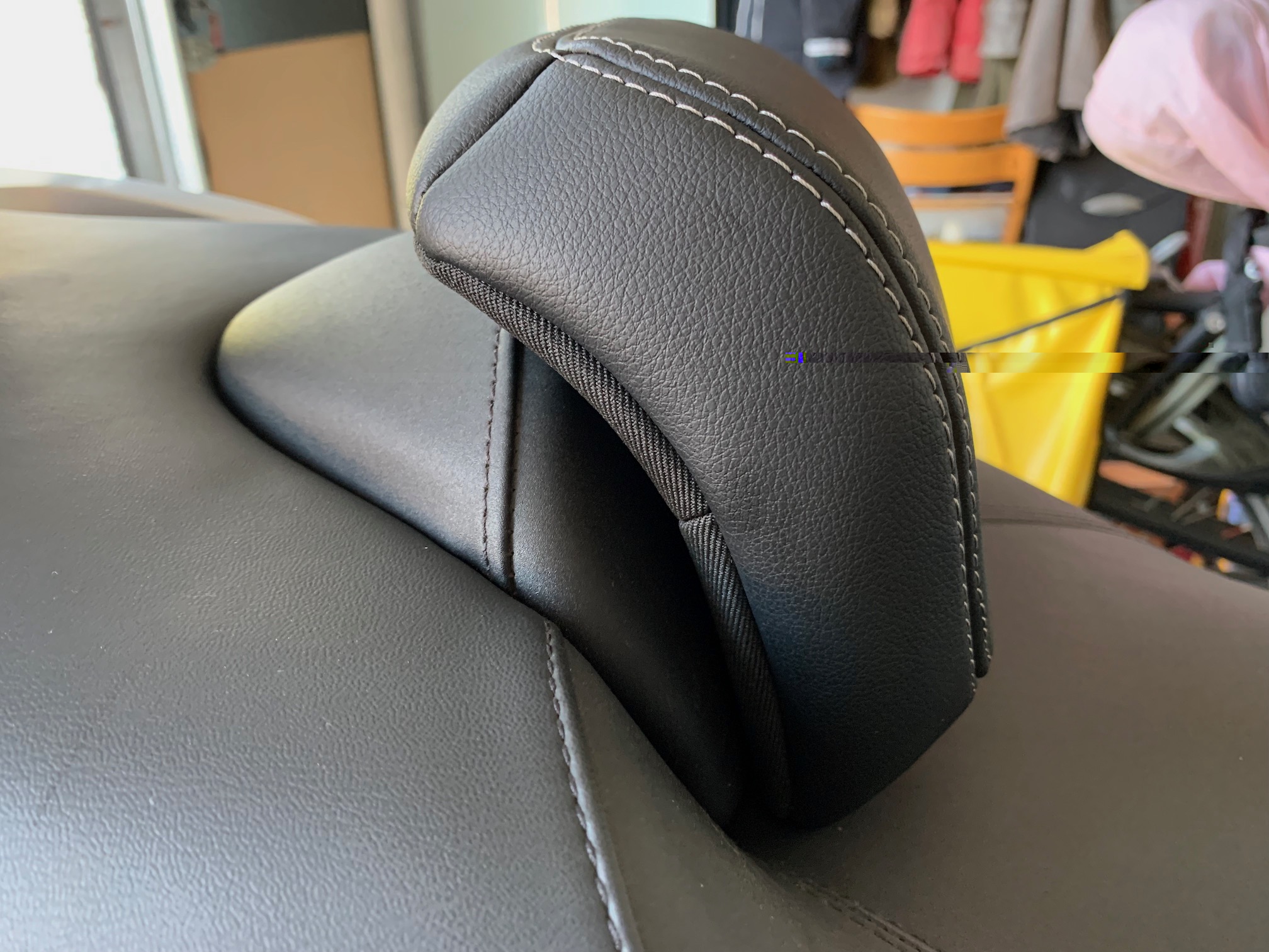

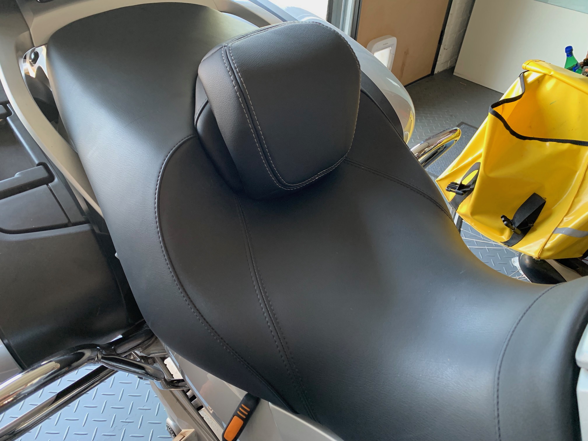

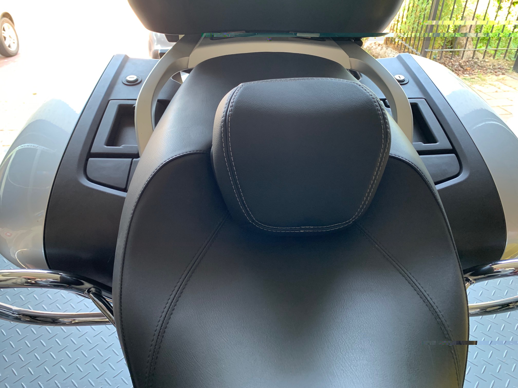

Nu heb ik een oplossing gevonden. Werkt prima. Een hoofdsteun achter midden van een Opel Grandland. Twee gaten van 11mm op de juiste plaats, twee kleine gaatjes in de skai en wat vaseline en hopla. Een net en effectief steuntje in de rug. Mocht je dat ook willen proberen let er dan op dat de chromen pootjes niet precies in het midden zitten! En draai er gelijk wat betere schroeven in.
