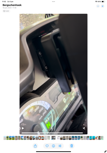

Hier een (slechte) foto van de gemonteerde adapter en Carpuride. Je klikt hem zo in de navigatiehouder van de Rt.
Ik heb hem wel aangepast zodat de Carpuride hoger komt te zitten, anders zag ik mijn dashboard niet meer goed.
Wat en hoe heb je dit aangepast?
Ziet er wel goed uit.
Ik heb de Carpuride voorzichtig uit elkaar gehaald en nieuwe gaatjes geboord voor de bevestiging van de Carpuride unit op de onderplaat.
Ik heb ook de steun tussen de unit en de onderplaat weg geslepen zodat ze dichter op elkaar komen.
Door de gaatjes zo laag mogelijk te boren kwam de unit zo hoog mogelijk te zitten en kan ik nu mijn dashboard weer helemaal zien.
Helaas heb ik daar geen fotos van gemaakt.
