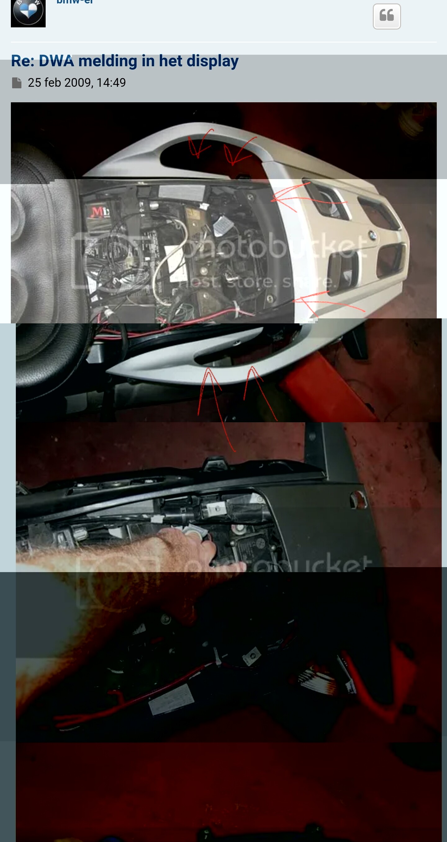

Op de boordcomputer van mijn R1200RT '05 staat al een poosje de melding Check DWA. Na wat googlen ben ik er achter dat dit betekent dat de batterijen van mijn alarm vervangen moeten worden.
Nu zit dat kastje aan de binnenkant, boven het achterwiel. Ik heb zes bouten gevonden die ik heb losgemaakt, maar ik krijg het bovenste deel er niet af, waar de topkoffer op rust en waaraan ook de handgrepen zitten voor de bijrijder.
Welke bout(en) mis ik nu?
Foto in de bijlage (afkomstig van internet) met pijlen naar de zes die ik wel gevonden heb.
Remco
Als je het achterlichtglas verwijderd, zitten er nog twee bouten (of moeren) vanuit de behuizing naar boven, de twee gaten achteraan op je onderste foto.
Ah goeie, dank je.
