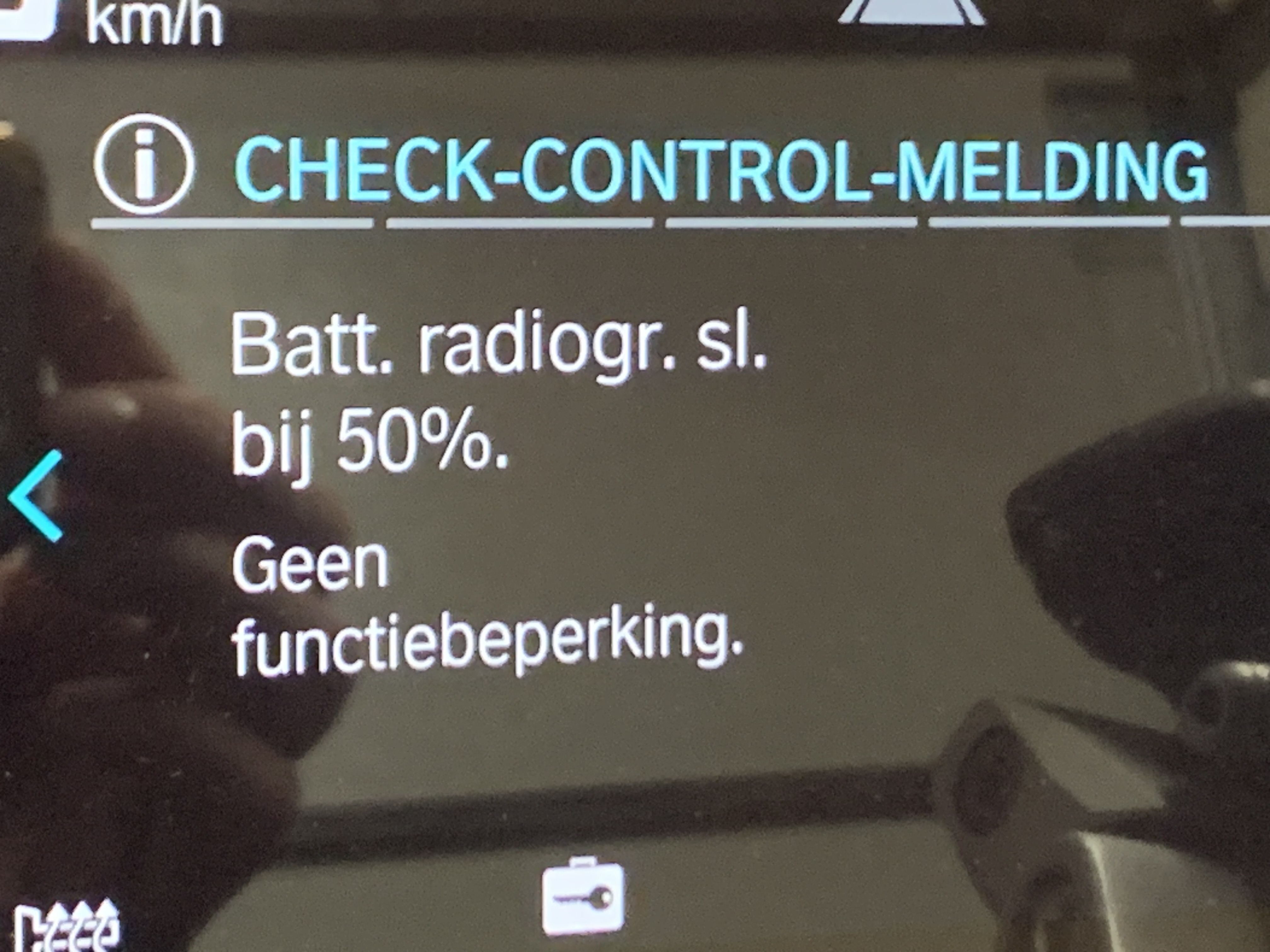

Mijn R1250Rt geeft een melding op het TFT scherm en staat ook in het menu Mijn Voertuig.
Batt. radiogr. sl.
Bij 50%
Geen functiebeperking.
In het handboek staat er niks over in.
Wat betekent deze melding?

Als ik het zo lees dan staat er “Batterij radiografisch slot / bij 50%”: de batterij in je keyless ride sleutel is voor de helft leeg?
“Geen functiebeperking”: je kunt nog gewoon veilig gebruik maken van je motor.
De handleiding van de R1200GS kent deze melding wel:
Batterij van de radiografische sleutel vervangen
Algemeen waarschuwingslampje brandt geel.
Batt. radiogr. sl. bij 50%. Geen functiebeperking.
Batt. radiogr. sl. bijna leeg. Centrale vergrendeling beperkt. Batterij vervangen.Mogelijke oorzaak:
De batterij van de radiografische sleutel heeft niet meer de volledige capaciteit.
De werking van de radiografische sleutel is nog voor een beperkte tijd gewaarborgd.
Batterij vervangen doe je zo:

Inderdaad batterij vervangen.
En als je dat doet, kies een goede batterij.
Ik stopte er een CR 2032 van de Lidl in en kreeg nog steeds de melding dat hij voor 50% leeg was.
Gewisseld voor een Varta en de melding was weg. Zo’n Varta is ook 5x zo duur als die uit het schap van de Lidl.
Bedankt! Ik zal een goede nieuwe batterij installeren.
