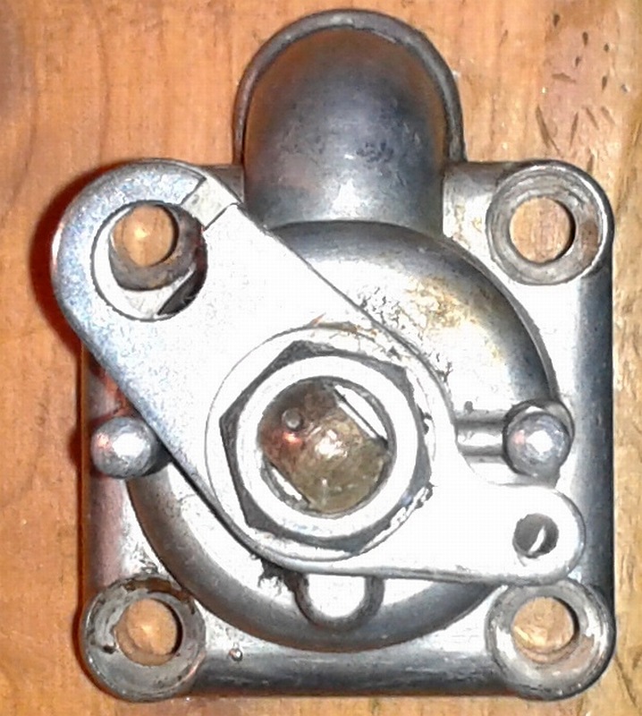

Eergisteren eens begonnen met de carburateur verwijderen. Ik had al eerder het wondermiddel van Forte getest ( zelfs ik laat me soms verleiden) Naderhand eerst geprobeerd om met wat remmenreiniger wat ik toch had staan om de carburateurs te reinigen maar dit was niet echt een succes. Dus gewoon maar even open schroeven en dan de betere carburateurreiniger maar gebruiken. Wel een duur busje maar het geld zeker waard.
En dan vind je altijd toch weer iets.

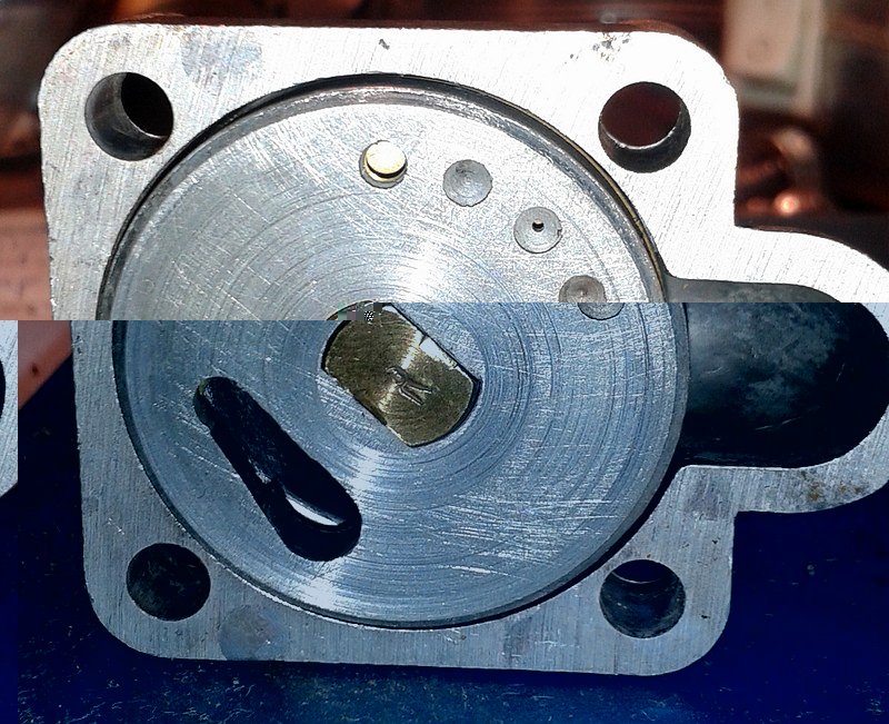

Een losse stationair sproeier
een chokegedeelte wat niet echt vast zit en gedeeltelijk verstopt zit.
Sproeiers die gedeeltelijk dicht zitten
Vlotterniveau wat niet goed is afgesteld
En heel veel vuil op plaatsen waar ik het niet wilde
Daarna de O ringen vervangen en het geheel zit weer dicht. Komende maandag de andere eraf en daar ook alles even corrigeren. Alles staat nu terug op de basis instellingen

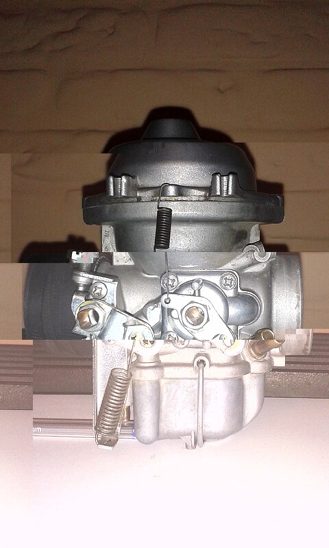

Ondertussen zitten de carburateurs weer in elkaar. Vooral het gebied rond de hoofdsproeier was behoorlijk vies.
