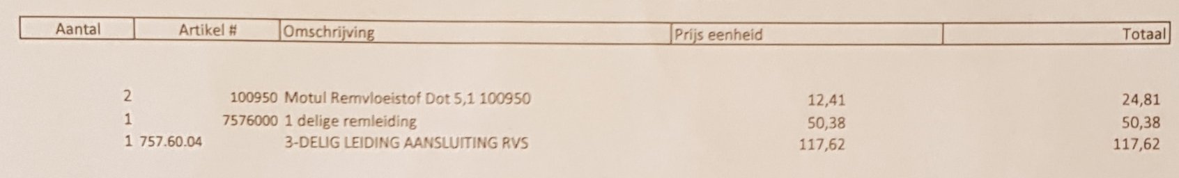

Ik heb mijn ABS afgelopen juni laten omleiden en was er in totaal (inclusief arbeid) €700 aan kwijt, waarvan aan onderdelen zo’n €200.
Als ik de nummers op de bon Google, dan waren dit de gebruikte onderdelen:
