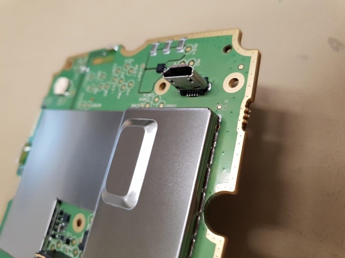

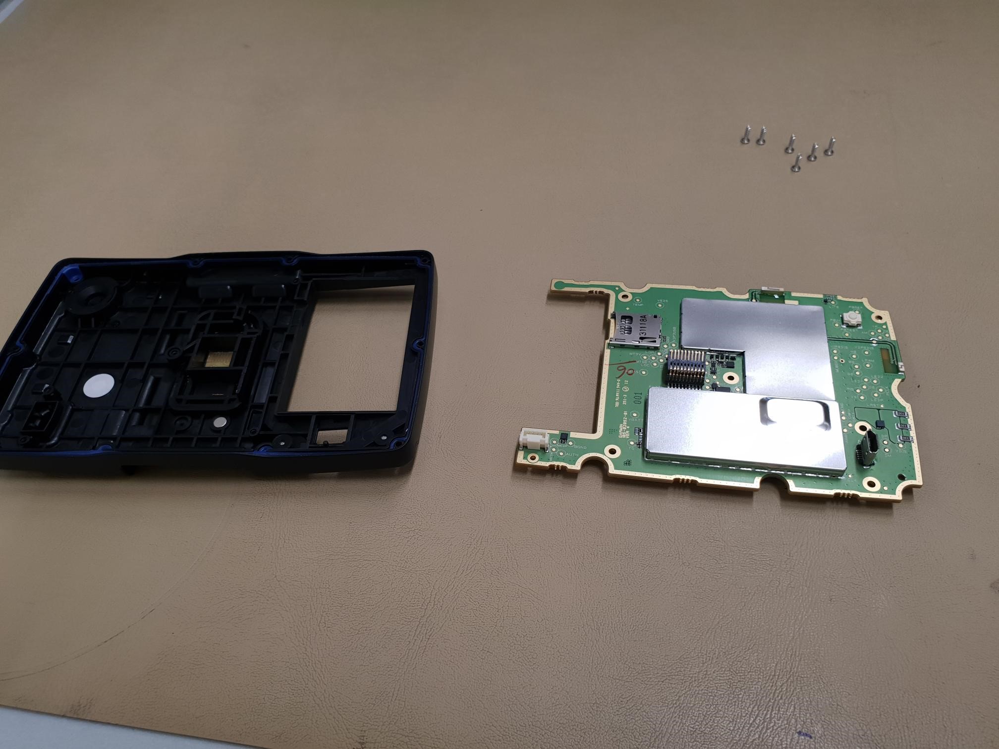

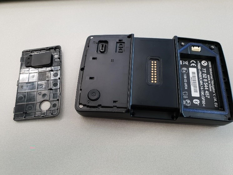

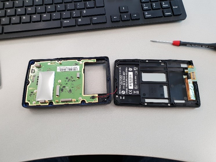

Wat Waypoint in Notter niet lukte kreeg mijn vriend wel voor elkaar. Ik heb enkele foto’s toegevoegd, zodat andere sleutelaars er wellicht hun voordeel mee kunnen doen. Openmaken moet na het lossen van alle schroefjes even met een spatel of schroevendraaier worden geforceerd, maar dan kun je vervolgens redelijk eenvoudig verder “demonteren”. Het los, en vastsolderen is natuurlijk een handigheid die je moet hebben, mar zeker niet onmogelijk om te repareren. Mini-USB-“stopcontactje” kost 2 euro en het is natuurlijk even pielen, maar de moeite waard en vele honderden euro’s bespaard.
Afbeeldingvolgorde moet natuurlijk even andersom, maar het illustreert e.e.a. wel aardig.

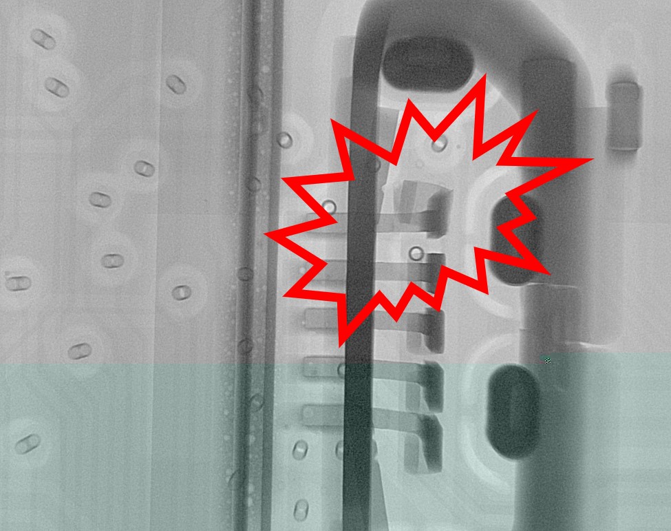

Handig, zo’n zoon (en een mooi X-ray plaatje ook…)!
Geweldig om het zelf te repareren
